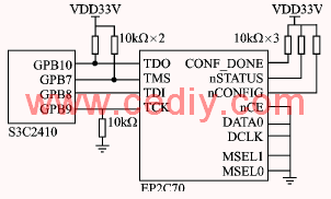

  系统硬件连接方案如图2所示。系统中只使用JTAG配置方式,所以与AS、PS相关的nCONFIG、MSEL0和MSEL1引脚都不使用,而将nCONFIG拉高,MSEL0和MSEL1接地。DATA0和DCLK引脚可以任意配置,在这里都接地。使用S3C2410的通用引脚GPB7、GPB8、GPB9、GPB10引脚分别作为JTAG接口的TMS、TDI、TCK和TDO。
图2 S3C2410与EP2C70之间的引脚连接

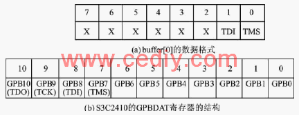

图5 buffer[0]与GPBDAT数据格式
  Jam Player中调用该驱动时,在buffer中只提供TMS和TDI信号,如图5(a)所示。根据硬件设计,系统使用的是S3C2410的GPB端口的7、8、9、10引脚,GPB数据寄存器(GPBDAT)的结构如图5(b)所示。所以将buffer[0]的内容写到GPBDAT寄存器时,需要左移7位;读取TDO信号时,仅需返回第10位数据。
