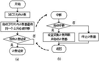

  图1经斩光器调制后由光电倍增管输出的信号背景噪声扣除原理简单,但时序控制较繁琐。原有电路因布线面积和硬件芯片不易过多等诸多考虑,计数周期及启停控制采用软件两次中断设置来实现。如图2所示第一次为中断为启动计数,查询到斩光器信号第一个上升沿时进入,设置好计数周期后再次启动MCU片内计数器,以保证准确的查询到第一个上升沿时启动计数器。第二次为停止中断,采集计数周期溢出后停止计数。
                                                                               图2 软件控制采集计数启停流程图
                                                         (a) MCU查询计数完成流程图 (b)中断执行计数器的启停控制流程图

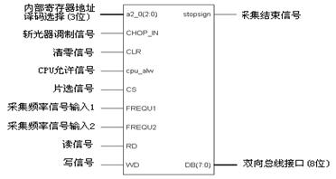

  主模块的外部接口如图3所示。FREQU1, FREQU2为采样频率输入1和2;CHOP_IN斩光器或调制频率输入,CLR为清零信号,高电平有效;cpu_alw为MCU发出的允许信号,高电平有效;stopsign是采集完成信号,高电平为完成;WD,RD,CS为是写、读、片选信号;DB为8位双向数据总线;a2_0为3线片内寄存器地址译码选择接口。
                                                        图3 背景噪声扣除主模块综合生成原理图的外部接口

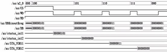

  图4给出了使用ModelSim 软件对写信号有效的仿真波形,显示最后计数周期低、高8位写入的数值为00000101、00000000,预置数低、高8位数值为00000011、00000000。
