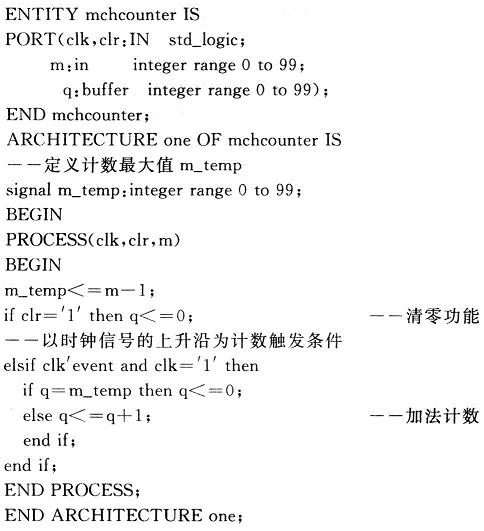

 基本可变模计数器的VHDL代码如下所示:
 说明:上述代码设计采用了常用的if语句结构,即“if条件句then顺序语句elsif条件句then顺序语句else顺序语句end if”结构,实现模值小于99的可变模计数。

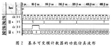

从上述的代码可以看出,基本的可变模计数器的功能单一。仿真验证则表明在进行模值变换时,基本的可变模计数器存在一些功能上的缺陷:计数器若是由较小的模值变化为较大的模值时,能正常的进行变模计数;但当其由较大的模值变化为较小的模值,则可能出现计数失控,如图2所示,图中显示了当模值由12变换为7时,即发生了计数失控。失控的原因是大于当模值由12变换为7时,计数输出为q为11,大于当前模值7的计数最大值6,由此产生了计数失控。
