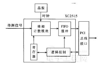

  计数时钟之间所具有的相位差是该系统保持正常运行的基础,原始时钟频率通常所具有的频率一般较高,频率接100MHz,而周期也大于10ns 而小于20ns,所以即便是存在延迟时间也仅仅只有几ns;另外,为了避免由于传送延迟而对电路板芯片造成不利影响,必须保证系统的柔性以及稳定和精度。文章通过对可编程门阵列,对测量方法予以实现。通过下图的分析可以看出,测量结果最终被送入到FIFO 缓存,从而在处理速度上可以有效得以提高,最终通过PLC总线完成数据的传送。
  各个模块之间的时序需要予以协调控制,而通过逻辑控制则可以有效的得以时间,并使得系统能够正常运行。而FIFO 缓冲模块是在FPGA 芯片中予以实现,另外,逻辑控制也是在该芯片中予以实现的。
SpartanII 系列相对于其他的FPGA 芯片性价比相对较高。并且运行频率最高而已达到200MHz,这里芯片选用的是XC2S15-6 以此保证时钟信号不会出现始终外协以及延时传送;并且在时钟信号的控制上也相对较为方便,例如时钟信号的分频以及倍频和移相。另外通过DLL 功能可以实现移相计数模块的快速构建,从而实现上述文章中介绍的几种测量方式。通过DLL 处理后的原始时钟可以得到相差为90°的四组相位,即SLD0、CLK90以及CLK180和CLK270,最后计算出信号脉宽值。
