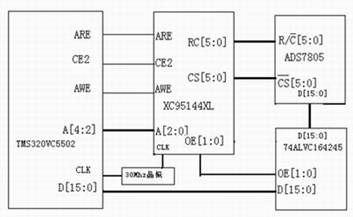

      从硬件角度来看,DSP完成滤波运算的核心工作,而整个系统的控制核心是CPLD,DSP对6路A/D采样的操作是由CPLD产生控制信号,控制着ADS7805的采样触发信号、6个ADC的复用和解复用,以及5V转3.3V电压转换芯片74ALVC164245的选通等。CPLD和DSP的时钟输入采用30MHz有源晶振。CPLD、DSP、ADC和电平转换芯片之间的接口电路如图1所示。
图1 DSP、CPLD与ADC接口电路图
      DSP利用片选信号、地址信号、读写使能信号向CPLD发出指令,CPLD根据DSP的指令向6个ADS7805发出控制信号,启动芯片进行采样并控制DSP完成对数据的读取。由于ADS7805输出的数据要通过电平转换芯片,CPLD还需要控制74ALVC164245芯片的选通和转换,就是图1中的OE[1:0]信号。因此,DSP必须向CPLD提供的控制信号包括CE2片选信号、ARE读使能信号和AWE写使能信号,当DSP读取A/D转换数据的时候,选通74ALVC164245进行电平转换,当ADC对模拟信号进行A/D转换时,不使能164245芯片,以免造成多路数据引起的数据总线冲突。由于有6个ADS7805,所以至少需要分配3根地址线信号(一般选为最低3位地址线引脚)区分这6个ADS7805,但3根地址线信号实际上可以用来表示8个地址,剩余的2个地址也可以利用起来,例如,对剩余的2个地址中的一个进行读操作可以视为DSP发出命令,用以启动ADS7805,这样就可以省去DSP和CPLD之间AWE信号的连接了。CPLD需要提供给ADS7805的信号包括片选信号CS[5:0]和数据读取/启动转换信号RC[5:0],此外,CPLD还要提供电平转换芯片的片选信号,并且需要接入一个时钟信号,用来给CPLD提供时序逻辑的同步时钟信号。

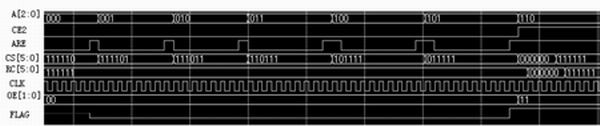

      整个程序采用Verilog HDL语言设计。为了便于测试,增加了一个FLAG标志信号,当FLAG为低的时候,说明DSP正在读取ADS7805转换过的数据。当FLAG为高的时候,说明ADS7805正在进行新一轮的转换。程序设计的重点在于启动ADS7805的新一轮采样,而ADS7805启动采样需要CS和RC同时为低且保持40ns。当DSP读完6个ADC的数据后就要启动新一轮采样。当对第6个ADS7805的读取操作完成后,FLAG标志位被拉高并利用计数器进行记时,输入的时钟频率是30MHz。因此需要让RC[5:0]和CS[5:0]输出信号至少保持2个时钟周期的低电平才能成功地启动下一次A/D转换。根据系统的要求,CPLD程序主要分3个always块。
      第一个模块利用DSP的CE2地址空间选择信号、地址线A[4:2]、ARE读信号以及定义的3位计数器cnt[2:0]作为触发信号。当CE2和ARE都为低时,根据DSP的A[4:2]选择6个中的一个进行读取,其他5个都被禁止,这时,RC[5:0]应该均为高。如果A[4:2]=000,那么CS[5:0]=111110,开始读第一个ADS7805的数据到DSP。为了防止数据丢失,在读数据的时候,RC[5:0]应该始终保持为高,因为如果CS[5:0]和RC[5:0]信号中同一位均保持为低超过40ns,就会启动一次新的采样,这样会造成没有被读的ADS7805产生一次新的采样而丢掉之前转换的数据,对整个系统的结果造成很大的影响。读完第6个ADC以后,在ARE的上升沿将FLAG标志拉高,这时计数器开始记数,根据记数器的数值,根据以上设计思路,成功地做到了对6路信号的采样和读取控制,达到了预期的效果。仿真波形如图2所示。
图2 CPLD仿真波形图

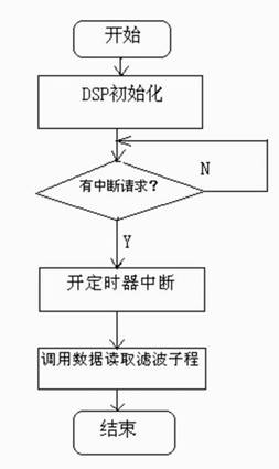

      本文主要介绍DSP对多路信号读取并处理的软件设计方案。图3是整个程序的流程图。首先应该对DSP芯片进行初始化,主要包括对TMS320VC5502的PLL寄存器进行初始化、初始化系统中断向量表、EMIF的初始化和定时器的初始化。DSP通过EMIF接口对外围ADC的转换数据进行读取。整个数据读取和数字滤波工作是在定时器中断程序中进行的。定时器模块主要用来确定采样周期,即每来一个定时器中断就对信号进行一次采样并完成对信号的实时处理运算。因此,定时器的中断周期也就是采样周期,同时,也规定了DSP做一次信号处理运算所耗时间的上限,即必须在相邻两次的时钟中断之间完成一次处理所需要的运算和操作。然后初始化EMIF模块,这一部分比较重要,因为ADC转换好的数据是通过EMIF接口送进DSP芯片的。ADC芯片在本系统中被内存化了,也就是说,从DSP芯片的角度看,读写ADC芯片和读写异步SRAM没有差别,因此,要将ADC芯片也分配到片外存储空间里,本系统采用的方法是将ADC芯片分配到CE2空间0x400000~0x400005连续的6个地址,使用异步16位SRAM的配置方式来配置CE2空间的控制寄存器。当有中断请求时,DSP就进入频率为40KHz的定时器中断,进行读取和滤波工作。
