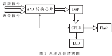

1 硬件系统组成
该监控记录设备总体结构如图1所示,整个系统由 A/D转换芯片、数字信号处理器DSP、CPLD控制器、Flash大容量存储器及LCD显示屏等组成。
在本系统中A/D转换芯片用来完成信号的转换,数据格式在16、18、20bit之间可选;数字信号处理器(DSP)为系统的核心数字处理器,功能强大,完成数字信号的压缩编码;CPLD用于数据传送的控制以及对A/D转换器、Flash存储器和LCD显示屏等器件的初始化检测设置;Flash大容量存储器用来进行数据的存储;LCD显示屏用来显示当前系统所处的状态,如运行等待、数据处理等。系统上电后,若有音频/语音信号输入A/D转换器,通过中断、查询判断输入的信号类别,之后进行音频/语音信号的模拟/数字格式转换,得到的一串数字信号送入DSP进行数据压缩编码后,经由CPLD存储到Flash大容量存储器中。整个系统以流水线的方式工作,数据的采集、压缩编码、存储同时进行。 |
