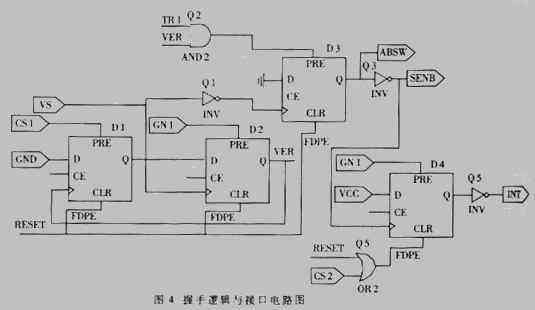

  (2)握手逻辑是采样控制器和CPU之间的接口,它是由几个D触发器及逻辑门实现的,如图4所示.
  当CS1(正脉冲)启动采样时,D1保存该信号,在下一个场同步脉冲到来时D2输出高电平(即VER采样使能信号)使行延迟计数器开始计数,同时使D1复位,确保不再采第二场.当延迟计数器计数到预置值时产生触发信号TRI(正脉冲),此时VER为“1”,则D3置位,输出采样使能信号SENB(低有效)和地址选通信号ABSW,使后面的电路处在采样状态,在场同步脉冲下降沿D3翻转,整个采样控制电路处在不采样状态.D2要在下一个场同步脉冲的上升沿才变为无效.当SENB变为无效时(即SENB的上跳沿)触发D4,使Q有效,向CPU发出中断申请INT,CPU可用CS2清除这个中断信号.
