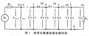

1 优化模型的建立
典型的无源滤波器电路组成元件一般按T型结构连接,如图1所示.滤波器的频率特性可以用功率传输函数来定义,即:
其中,X=[X1,X2,...,Xn],为电路的元件参数值矩阵,n为元件总个数,W为频率.若X已知,频率采样点Wi对应的频率特性Li可按下述方法计算:
设 I1=IL=0.1,
V1=ILRL+0=VL
I2=V1Y1+IL
V3=I2Z2+V1
V2n+1=I2nZ2n+V2n-1
I2n+2=V2n+1Y2n+1+I2n
Es=RsI2n+2+V2n+1
用简易的迭代程序求得Es,代入式(1)即可求得Li.
