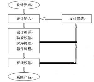

         它支持FLEX、MAX及Classic等系列CPLD器件,设计者无须精通器件内部的复杂结构 ,只需用自己熟悉的设计输入工具,如高级行为语言、原理图或波形图进行设计输入,它便将这些设计转换成目标结构所要求的格式,从而简化了设计过程。而且Max+PlusⅡ提供了丰富的逻辑功能库供设计者使用。设计者利用以上这些库及自己添加的宏功能模块,可大大减轻设计的工作量。使用Max+PlusⅡ设计CPLD器件的流程如图1所示。

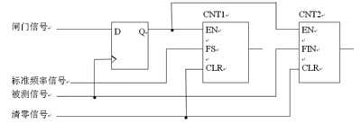

           本系统采用等精度测频的原理来测量频率,其原理如图2所示。
         图2中的门控信号是可预置的宽度为Tpr的一个脉冲。CNT1和CNT2是两个可控计数器。标准频率信号从CNT1的时钟输入端FS输入,其频率为Fs;被测信号经整形后从CNT2的时钟输入端FIN输入,设其实际频率为Fxe,测量频率为Fx。
         当门控信号为高电平时,被测信号的上沿通过D触发器的Q端同时启动计数器CNT1和CNT2。对被测信号Fx和标准频率信号Fs同时计数。当门控信号为低电平时,随后而至的被测信号的上沿将使这两个计数器同时关闭。设在一次门控时间Tpr中对被测信号计数值为Nx,对标准频率信号的计数值为Ns,则: Fx/Nx=Fs/Ns(标准频率和被测频率的门宽时间Tpr完全相同)就可以得到被测信号的频率值为:          Fx=(Fs/Ns)×Nx

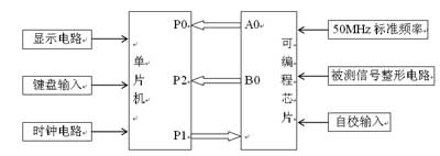

         本系统的硬件电路包括键盘控制模块、显示模块、输入信号整形模块以及单片机主控和CPLD模块。键盘控制模块设置5个功能键和3个时间选择键,键值的读入采用一片74LS165来完成,显示模块用8只74LS164完成LED的串行显示。    系统由一片CPLD完成各种测试功能,对标准频率和被测信号进行计数。单片机对整个测试系统进行控制,包括对键盘信号的读入与处理;对CPLD测量过程的控制、测量结果数据的处理;最后将测量结果送LED显示输出。被测信号整形电路主要对被测信号进行限幅、放大、再经施密特触发器整形后送入CPLD。用50MHz的有源晶振作为CPLD的测试标准频率。单片机由外接12MHz标准晶振提供时钟电路。系统组成原理如图3所示。

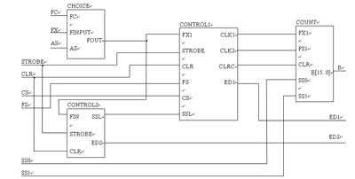

            根据等精度测频原理,利用VHDL实现的测频顶层电路模块逻辑结构如图4所示。
           该模块由4个子模块构成。其中CONTROL1为测频或测周期控制模块;CONTROL2为测脉宽和占空比控制模块;CHOICE为自校与测量选择模块;COUNT为基准频率和被测频率计数器模块。
          被测信号脉冲经CHOICE选择后,从控制模块CONTROL1的FX1端输入,基准频率信号从FS端输入,CLR是初始化信号。在进行频率或周期测量时,完成如下步骤:
         (1)在CLR端加正脉冲信号完成测试电路状态的初始化。
          (2)由预置门控信号将STROBE置高电平,预置门开始定时,此时由被测信号的上沿打开计数器COUNT,同时对基准频率信号和被测信号进行计数。
           (3)顶置门定时结束信号把STROBE置为低电平(由单片机来完成),在被测信号的下一个脉冲的上沿到来时,COUNT停止计数。
          (4)计数结束后,ED1端输出低电平来指示测量计数结束,单片机得到此信号后,即可利用SS0,SS1进行选择,四次分别读回COUNT中基准频率信号和被测信号计数值,并根据上述测量公式进行运算,计算出被测信号的频率或周期值。

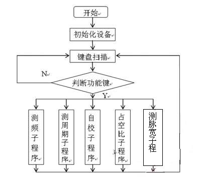

         本系统的单片机主控及其外围电路模块用Keil C语言编写,软件模块对应于硬件电路的每一个部分,还包括部分数据计算和转换模块。CPLD模块用VHDL语言编写,并在Max+PlusⅡ平台上,完成CPLD的软件设计、编译、调试、仿真和下载。系统初始化后,主程序不断扫描键盘子程序,当其键按下时,程序跳转到相应的子程序执行其功能,然后返回继续执行键盘扫描主程序。其主程序流程图如图5所示。

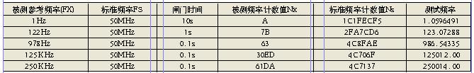

          试验测试的结果如表1所示。
