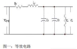

设定适应度函数:f(n)=Q(n),用回路品质因数的大小来衡量染色体的适应性。 如图一所示为集成线圈天线的等效电路,其中开路电压V2P-P 是标签天线通过与阅读器天 线的耦合获得的电压。根据 Farady 定律和Biot-Savart 定理天线的开路感应电压 V2P-P 为: V2P?P = 2π fBA ,其中f 为天线的工作频率,B 为磁感应强度,A 为线圈的等效总面积其算式为: A= nl2 -2len(n-1)+(2/3)e2n(n-1)(2n-1)
集成线圈的等效物理模型采用Yue 提出的三端等效模型,如图二所示,其中Rs 为线圈的寄生电阻,表征了由金属螺旋结构引进的能量损耗;寄生前馈电容Cs 主要是由螺旋结构与下层通道之间的交叠决定的,而由于相邻金属线可视为等电位,因此相邻金属线之间的电容可以忽略。Ls为线圈的电感,根据GreenHous提出的Bryan法进行计算。其计算公式如下:

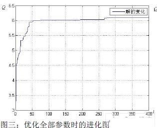

将{l,n,w,s,t,tox,tox/2}进行编码天生染色体,运行遗传算法后所得Q 随进化代数不断增加, 如图三所示为回路品质因数Q 随进化代数t 的变化图。在进化50 代后Q 值的变化已经比较小了,但是在250 代左右的时候Q 值又有个上升。当到达终止代数400 时得到的回路品质 因数为6.0928,此时的最优染色体为{1866,30,10,1,10,10,3.6}。运用这些参数计算出负载获得电压为3.4658V,负载功率为1.2mW,并且线圈外边长为1.8mm是符合版图要求的。
由于本设计设置的参数范围比较大,所以结果出来的Q值可以达到很大。在实际情况中, 可能由于制造工艺,本钱的限制对于各几何参数有进一步的要求,我们可以通过对参数范围 进行重新限定来方便的实现。另外,假如用户对天线的其他性能,如电阻值,电感值,电容值等有特殊的要求也可以添加相应的约束条件来引导进化的发展,设计出符合指标的最优天线尺寸。

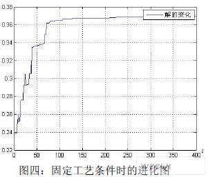

为了与文献实例进行对比,我们取定工艺条件t=1 μm , tox=0.8 μm , tox/2=1.2 μm 。将 {l,n,w,s}进行编码天生染色体,然后运行遗传算法。其回路品质因数随进化代数t 的变化如 图四所示。其变化趋势与上例类似,在进化400代后终止,得到的回路品质因数为0.3723, 而文献中设计的天线得到的回路品质因数为0.2576。说明运用遗传算法对线圈天线进行 优化设计可以得到更好的优化结果。
此时最优染色体为{1963 26 10 1 1 0.8 1.2}。运用这些参数计算出负载获得电压为 3.4397V,负载功率为1.2mW,并且线圈外边长为1.963mm 是符合版图要求的。
