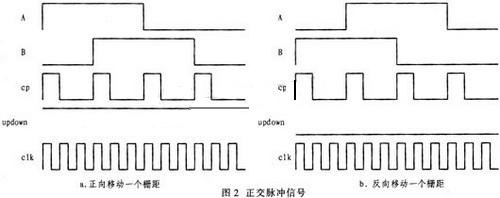

光栅尺输出一组正交脉冲信号,即相位差为90°的两路方波,如图2所示。当光栅尺正向移动一个栅距时,光栅尺输出一个00-01-11-10-00循环,A路方波相位超前于B路90°;当光栅尺反向移动一个栅距时,光栅传感器输出一个00-10-11-01-00循环,A路方波相位滞后B路90°。
 分析A,B两路方波的逻辑状态发现A,B两路方波在任意时刻下只有一路信号发生逻辑状态变化。如果在逻辑状态变化前A,B两路的状态相同,那么变化后的逻辑状态肯定相异;如果变化前A,B两路方波逻辑状态相异,那么变化后逻辑状态肯定相同。只需对这两路信号异或,就能提取光栅尺运动的方向信号updown以及与运动距离成正比的计数脉冲cp。

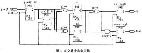

由图2看出,光栅尺移动一个栅距将输出4个cp脉冲,系统测量的最小分辨率提高至1/4栅距,通常称为四裂相或四倍频。CPLD在每个clk的上升沿检测A,B两路方波的状态,首先分别对当前检测的状态A0,B0和上次检测的状态A1,B1相异或,然后将两次异或值再异或。如果最后异或值为1,则说明A,B两路方波发生变化,则向可逆计数器输入一个高电平宽度为1个clk周期的计数脉冲cp,实现逻辑如图3所示。

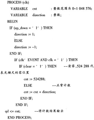

将提取的方向信号updown和计数脉冲cp输入至可逆计数器,实现对光栅尺输出的正交脉冲计数。可逆计数器模块的VHDL程序如下:
