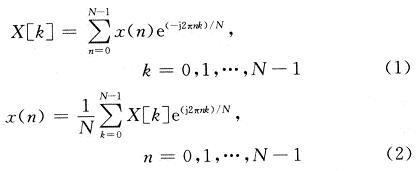

FFT算法是基于离散傅里叶变换(DFT),如式(1)和式(2):

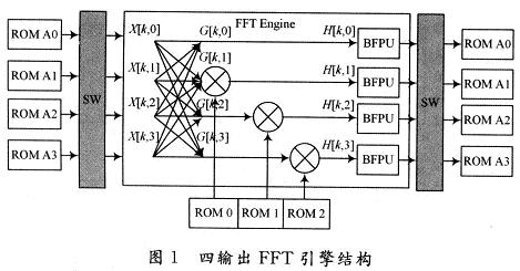

FFT兆核函数可以通过定制参数来使用两种不同的引擎结构:四输出(Quad-outlput)或单输出(Signal-output)引擎结构。为了增加FFT兆核函数的总吞吐量,也可以在一个FFT兆核函数变量中使用多个并行引擎。本文建立一个基于QuartusⅡ7.O计算24位512点FFT工程,采用四输出FFT引擎结构,如图1所示。
复取样数据X[k,m]从内部存储器并行读出并由变换开关(SW)重新排序,排序后的取样数据由基4处理器处理并得到复数输出G[k,m],由于基4按频率抽选(DIF)分解方法固有的数字特点,在蝶形处理器输出上仅需要3个复数乘法器完成3次乘旋转因子(有一个因子为1,不需要乘)计算。这种实现结构在一个单时钟周期内计算所有四个基4蝶形复数输出。
同时,为了辨别取样数据的最大动态范围,四个输出由块浮点单元(BFPU)并行估计,丢弃适当的最低位(LSB),在写入内部存储器之前对复数值进行四舍五入并行重新排序。对于要求转换时间尽量小的应用,四输出引擎结构是最佳的选择;对于要求资源尽量少的应用,单输出引擎结构比较合适。为了增加整个FFT吞吐量,可以采用多并行的结构。

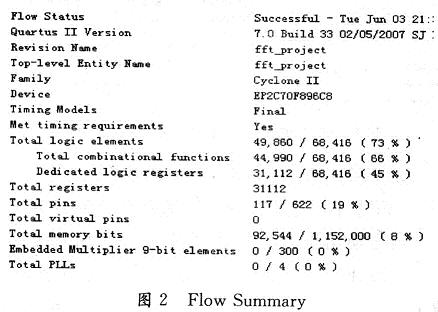

选择CycloneⅡ系列的EP2C70F896C8芯片来实现,先在QuartusⅡ软件下进行综合仿真,初始化参数设置FFT变换长度为512点,数据和旋转因子精度为24 b,选择缓冲突发的数据流结构,四输出引擎并行FFT引擎个数为4个,复数乘法器结构为“4/Mults/2Adders”。EP2C70F896C8芯片包括68 416个逻辑单元,31 112个寄存器单元,最大用户输入/输出引脚622个,总RAM达1 152 000 b,其布线资源由密布的可编程开关来实现相互间的连接,这种结构完全符合实现FFT电路的要求。
经综合和时序分析得知:其工作时钟频率69.58 MHz(period=14.372 ns),进行一次蝶形运算只需约14 ns,全部512点数据处理完成则需14.372×4×512=29.3μs满足时序要求。具体综合结果如图2所示,为Quartus软件环境下仿真得到。

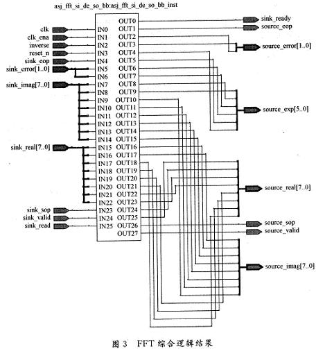

 图3则表明了FFT的综合逻辑结果,为编译成功后的RTL级电路描述。

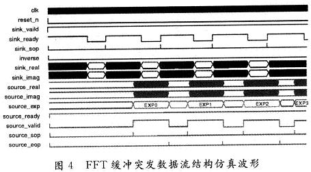

 FFT处理器模块采用缓冲突发数据流结构的信号时序图如图4所示,在系统复位信号(reset_n)变为低电平后,数据源将sink_ready信号置高电平,表明有能力接收输入信号。数据源加载第一个复数数据样点到FFT函数中,同时将sink_sop信号置高电平,表示输入模块的开始。在下一个时钟周期,sink_sop信号被复位,并以自然顺序加载后面的N-1个复输人数据样点。
当完全载入输入模块时,FFT函数复位sink_ena信号,表示FFT不再接收其他输入数据并开始计算输入数据模块的变换结果。在FFT处理器内部输入缓冲区读取样点之后,FFT将sink_ena信号重新置高电平,准备读取下一个输入模块。下一个输入模块的起点由sink_sop脉冲确定。当FFT完成了输入模块的变换,并且从设备汇端将source_ready信号(表示数据从设备接收器可以接收输出数据模块)置高电平,并且以自然顺序输出复数变换域数据模块。

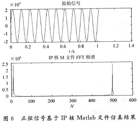

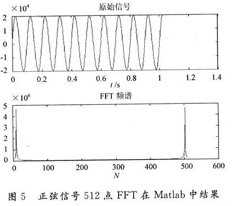

在编译综合后,工程当中含有基于FFT IP核生成的Matlab文件,这样就可在Matlab下对工程结果进行进一步测试,构建信号,并与Matlab计算的理论结果进行比较。设输入函数为z(t)=20 000sin(20πt),点数N=512,采样频率为500 Hz,即采样间隔为O.002 s,采样的时间长度为O.002 x 512 s,该正弦信号通过512点FFT处理结果如图5所示,正弦信号基于IP核Matlab文件仿真结果如图6所示。
由图5,图6比较可以看出FFT、处理器处理后的结果和Matlab计算的理论结果基本一致。都在第11点和第503点取得最大FFT绝对值,两者的误差只是在FFT频谱绝对值的幅度大小原因:一是Altera FFT兆核函数的块浮点输出与Matlab这种全精度FFT的输出相比,存在最低位(LSB)被丢弃的影响;二是工程初始化IP核采用的数据精度取24位(V7.0 IP最大支持24位数据精度)。
