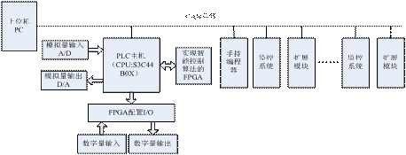

2 PLC系统的总体设计
系统采用32位嵌入式微处理器S3C44B0X作为可编程控制器的CPU,以此为核心扩展系统需要的存储器;通过FPGA扩展PLC所需要的I/O口,完成相应输入输出模块的设计;系统通过微处理器的SPI接口扩展CAN总线,用于连接上位机、主控机、编程器、以及液晶显示与触摸屏等功能模块进行通信,用户根据被控对象现场需求可以选择多个人机界面装置,这些装置作为扩展模块挂接在CAN总线上;实现智能控制算法的FPGA与主机微处理器S3C44B0X的I/O口连接。用户使用手持编程器编写指令表程序后,通过CAN总线传输到控制主机的存储器中,以便CPU执行这些程序;系统运行的状态参数通过CAN总线传输到监控系统中,在监控系统中显示系统运行的状态;FPGA实现的智能控制算法作为控制模块嵌入PLC梯形图程序中作为功能模块调用。系统的结构框图如图1所示:

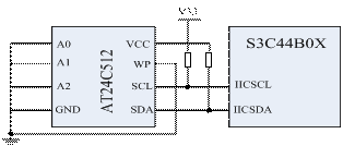

3.1.3 EEPROM的扩展
在可编程控制器中,一些编程软元件的数据内容需要掉电保存,如:D数据存储器、部分特殊辅助继电器M等。系统通过S3C44B0X自带的IIC接口扩展EEPROM,用来保存这些掉电需要保存数据的编程软元件,在系统启动时,首先把这些软元件的值从EEPROM拷贝到SDRAM中,以便提高系统执行速度。采用的EEPROM型号为:AT24C512,系统扩展原理图如下。系统扩展只需要两根线,一根数据线,一根时钟线,这两根线加上拉电阻是因为IIC总线是开漏输出。

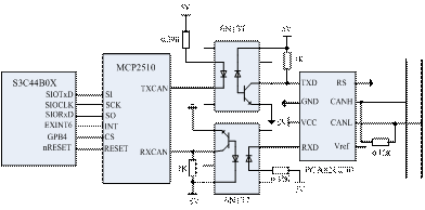

3.4 CAN总线扩展
系统使用CAN现场总线在各个模块之间交换数据、通信,如:用户使用手持编程器或PC机编写梯形图或指令表程序后,通过CAN总线把程序传输到PLC主机中。由于微处理器S3C44B0X本身没集成CAN控制器,需要单独扩展CAN控制器,采用的CAN控制器为MCP2510,收发器为PCA82C250。MCP2510工作电压为3.3V,能够直接与S3C44B0X微处理器I/O口相连。为进一步提高系统抗干扰性,可在CAN控制器和收发器之间加光耦隔离6N137,原理图如图7:

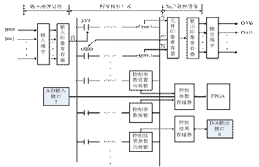

程序执行过程分为三个阶段:输入处理阶段、程序执行阶段、输出处理阶段。如图8所示。系统上电后,完成堆栈、存储器、中断等的初始化;把D数据寄存器值、部分M特殊辅助寄存器值等一些需要掉电保持的数据,从EEPROM拷贝到SDRAM指定的地址中;把用户编写的梯形图或指令表程序从Nor Flash拷贝到SDRAM中以便提高系统的运行速度。最后系统才真正开始扫描用户编写的梯形图或指令表程序。
 图8 程序执行过程
在输入处理阶段,CPU读取所有输入端子的状态,并把这些状态内容保存在输入映像寄存器中;在程序执行阶段,CPU根据输入状态的信息,从梯形图或指令表程序的第一步开始执行,当CPU扫描到有关智能控制模块时,把智能控制模块的一些设置值、参数送到FPGA中, FPGA在主机扫描程序的同时,并行处理智能控制算法,并不断的把运算的结果送到控制参数存储器中;在输出处理阶段,把输出映像寄存器中的内容送到输出锁存寄存器中,使输出端口电平发生变化,执行机构动作驱动要控制的对象,最后把指针指向程序的第一步,使程序周而复始的工作,直到收到停止工作信号为止。
