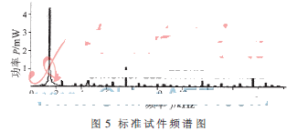

为验证测试系统中算法的精确度,在试验电路中:DSP的PWM周期定时器设定值FT从50 Hz~1 kHz范围内以0.25 Hz/ms增加,当FT达到1 kHz后,以1 Hz/ms增加到5 kHz为止;为了减小激振器中电磁线圈的温漂,将PWM的脉宽调制为0.3,激振器输出平均功率PT=5 W;功率谱计算时间平均为3.2 ms;图5是标准试件频谱图的打印输出结果。
由图5可知,峰值频率fmax=1.502 kHz,即该试件的谐振频率为1.502 kHz,符合一般情况下混凝土的谐振频率分布。对于l=400 mm、b=h=100 mm的标准试件,当其质量G=10.0 kg时,由式(8)计算出动弹性模量Edt为20.90 GPa。

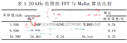

由于通常制备的混凝土试件的共振频率分布不均匀且难以预测[7]。试验中,为了测试系统的计量准确度,使用了函数信号发生器来模拟激振波形:信号源输出不同中心频率下峰值为0.5 mV的sinx/x周期函数波形,利用DSP硬件平台测试FFT算法与Mallat算法在同样采样点数下的谐振频率测量的相对误差,结果如表1所示。
由表1可知,测试平台在20 kHz量程时,FFT算法的低频段相对误差较大,在高频段与Mallat算法相同,而Mallat算法测量频谱的相对误差始终小于0.3%。所以,两种算法相对于量程的精度相同,而由于Mallat算法的多尺度分析等特点,其在低频段内谐振频率测量值的可信度更高,相对于常规FFT算法有效提高了动弹性模量的测量精度。
