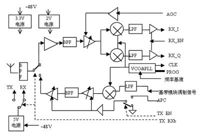

射频模块原理框图如图4所示,工作在TDD方式。在接收状态下,天线收到的基站信号经过带通滤波器和收发切换开关后送到低噪声放大器放大。再经过一次滤波后由第二级射频放大器(AGC放大器)进一步放大。AGC信号由基带卡提供。混频器对射频信号进行正交下变频,输出I、Q两路信号。射频信号经过一次下变频直接变成零中频。I、Q两路零中频信号分别经过低通滤波和缓冲放大后,送给基带模块。GBT1000输出FLL信号,控制基准频率源的频率,使频率综合器产生的本振信号锁定在接收载频上。在发射状态下,基带模块送来的基带扩频信号,经过低通滤波器进行成形滤波,送到调制器对载波(即本振)进行调制。
图5 以太网交换机模块原理图 系统采用直接调制载波的方法。调制信号经过激励级进行预放大、带通滤波器抑制带外辐射和末级功率放大器进行功率放大后,经过收发切换开关和带通滤波器送到天线。基带电路根据网管命令输出功率控制信号(APC),控制激励级和末级的增益,以控制发射功率。TX_EN信号控制APC只在数据帧发送时才起作用,在其他时间内,不发射功率。TX_RXb信号为收发控制信号,它一方面控制射频切换开关在接收通道和发射通道之间切换,另一方面控制电源只给正在工作的通道供电,以达到节电的目的。射频电路主要技术指标如下:
