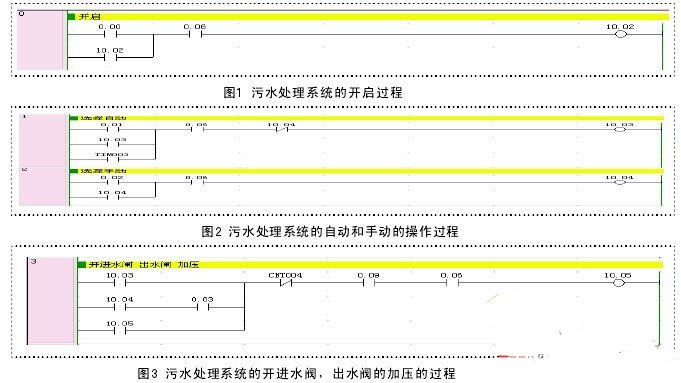

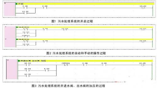

3.1污水处理系统的开启过程
图1中是污水处理系统的开启过程图,从图中我们可以读出这样的信息,常开分别为0000和0006,线圈则是1002,而且在常开0000的情况下还设定了一个自保1002.自保也就是保护整个系统的正常运转,如果系统出现毛病,那么这时就要发挥自保的作用,可以肯定的说,自保是整个污水处理系统中不可缺少的一部分。这段程序的主要作用是开启系统,保证污水处理过程的正常运转。如果此时常开是0000,线圈是1002,那么表示此时需要工作人员的介入,实行自动或手动的方式进行污水的处理,如果常开是0006,那么表示此时整个系统是关闭状态,但是假如1002的指示灯处于常亮状态,那么表示工作仍在进行,因此1002存在自保能力。
3.2污水处理系统的自动和手动的操作过程
图2是污水处理系统自动和手动的两种操作过程的描述图,从图中我们可以知道,在自动状态下,常开0001,常开0006,常闭1004,线圈1003,而且在常开的下面还有两种指令,一个是常开1003,此时是处于能够自保的状态,基于自保作用的重要性,必须保证常开1003的设定状态,此时,在自保常开1003的下面还有一个常开TIM003,这个常开的作用是保证系统的衔接性,缺少这个指令就会阻碍该设备后的工业流程。此时如果在这之后增加一个线圈1003,那么久在很大程度上增加了系统的稳定性,并保证了过滤效果的有效性。
实际上,这样的设置方式有利于系统自动状态的进行。因为这时设置的数据结合整个系统的程序就可以保证系统中记数器和定时器的正常工作,以便达到污水处理的目的。总而言之,自动状态的设置是常开0002,常开0006,线圈1004,然后在常开0002的下面设定了一个常开1004,之后结合主线上常开0002,保证常开1004的自保能力正常进行,因为自保是整个污水处理系统中不可分割的一部分,如果系统不能工作而且确实自保能力,那么该系统就会失去净化作用。另外,在手动状态下时的设置是常开0002,线圈1004,此时该系统的自保能力是一直启动的。自动和手动的工作方式是互不干扰的,如果是自动状态,那么就完全不需要工作人员操作。
3.3污水处理系统的开进水阀,出水阀和加压的过程
图3对污水处理系统的开进水阀和出水阀的加压过程进行了描述,从图中我们可以看出,此时的设置数据信息是常开1003,常闭CNT004,常开0009,常开0006,线圈1005,输出是1005有自保。基于自保的重要地位必须保证其正常工作,否则将会影响整个系统的污水处理能力。而且在常开1003的下面还有一个常开1004,常开1004的功能也是不容小觑的,这是链接后边过程的关键。随后在常开1003下面设置了常开1005,常开1005和线圈1005结合使用是促进系统工作的重要的部分。假如这个位置没有常开点1005,那么该程序的编制就失去了意义,也不能控制开进水阀和出水阀,也不能进行加压的操作。之后随着污水的引入就要进行污水的净化了,净化过程是发生在储存罐中的。当然在水引入储存罐之前一定要进行程序的设置,然后打开阀门引入污水,然而假如要处理更多的污水,必须保证水的循环性,也就是必须要加压,将更多地污水压到罐中,这样才能提高污水处理的效率,增加污水的处理效果。这两种方式的工作原理都是利用出/进水阀和加压电机的作用将水引入储存罐,然后进行净化处理,他们是同时工作同时停止的。因此一定要有一个输出装置保证水的循环。

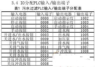

3.4IO分配PLC输入/输出端子
