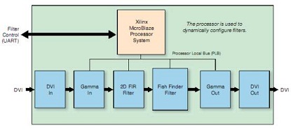

因此,在本目标检测和高亮显示案例中,我们选择50MHz的MicroBlaze嵌入式处理器来管理和控制74.25MHz的数据处理流水线,同时管理用户界面。在免除了实际执行视频处理的责任后,处理器可以处理许多其他的功能,比如托管以太网数据通信、管理图形用户界面、对数据处理流水线进行精细控制(例如,逐帧增益控制)等。
诸如Linux这样的操作系统是提供多任务功能、网络协议栈和用户界面语言支持的理想选择。图3显示了所实施系统的方框图。该解决方案可以在高数据处理带宽需求和用软件控制数据处理方式之间实现理想的平衡。
图3:小丑鱼探测器控制平面/数据平面系统。
