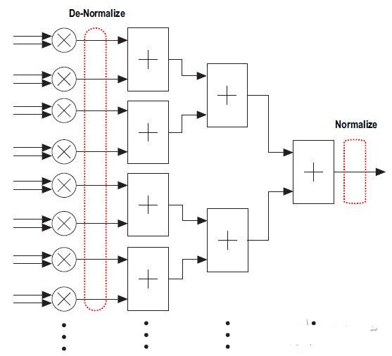

在很多线性代数算法中,矢量点乘是占用大量FLOP的底层运算。单精度实现长度是64的长矢量点乘需要64个浮点乘法器,以及随后由63个浮点加法器构成的加法树。这类实现需要很多桶形移位电路。
相反,可以对64个乘法器的输出进行去归一化,成为公共指数,最大是64位指数。可以使用定点加法器电路对这些64路输出求和,在加法树的最后进行最终的归一化。如图4所示,这一本地模块浮点处理过程省掉了每一加法器所需要的中间归一化和去归一化。即使是IEEE 754浮点处理,最大指数决定了最终的指数,因此,这种改变只是在计算早期进行指数调整。
图4.矢量点乘优化
但进行信号处理时,在计算最后尽可能以高精度来截断结果才能获得最佳结果。这种方法传递除单精度浮点处理所需要尾数位宽之外的额外的尾数位宽,一般从27位到36位补偿了单精度浮点处理所需要的早期去归一化这种次优方法,。采用浮点乘法器进行尾数扩展,因此,在每一步消除了对乘积进行归一化的要求。
这一方法每个时钟周期也会产生一个结果。GPU体系结构可以并行产生所有浮点乘法,但不能高效并行进行加法。原因是因为不同的内核必须通过本地存储器传输数据实现通信,因此缺乏FPGA架构的连接的灵活特性。

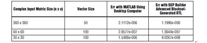

融合数据通路方法产生的结果比传统IEEE 754浮点结果更加精确,如表3所示。
表3.Cholesky分解准确性(单精度)
使用Cholesky分解算法,实现大规模矩阵求逆,获得了这些结果。相同的算法以三种不同的方法实现:
n在MATLAB/Simulink中,采用IEEE 754单精度浮点处理。
n在RTL单精度浮点处理中,使用融合数据通路方法。
n在MATLAB中,采用双精度浮点处理。
双精度实现要比单精度实现精度高十亿倍(109)。
MATLAB单精度误差、RTL单精度误差和MATLAB双精度误差对比确认了融合数据通路方法的完整性。采用了这一方法来获得输出矩阵中所有复数元素的归一化误差以及矩阵元素的最大误差。使用Frobenius范数计算了总误差:
由于范数包括了所有元素的误差,因此比单一误差大很多。
