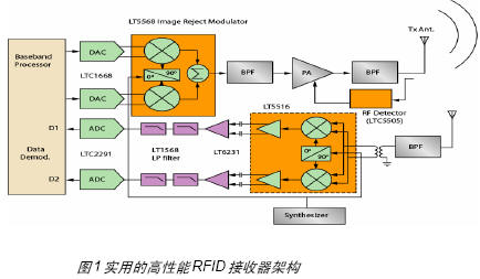

        图1中所示的读卡器RF射频收发器,是一个成熟的设计,能够在存在大量干扰源的恶劣环境中稳定地工作。发射器和接收器都带有一个高动态范围直接转换调制器和解调器,因此最大限度地提高了稳定性并降低了成本。

       接收器的核心是Linear公司的LT5516,这是一种高度集成化的直接转换正交解调器,芯片上提供了一个精确正交移相器(0度至90度)。来自天线的信号在通过射频滤波器之后,通过一个不平衡变压器直接输入到解调器输入端口。由于LT5516的噪声系数很低,在不需要低噪放大器(LNA)的情况下,仍能保持其21.5dBm IIP3和9.7dB P1dB的性能。
         在接收数据时,读卡器发射连续载波(未调制),以便为标签提供电源。在收到请求后,电子标签通过对载波进行调幅,响应一个码流。所采用的调制方式为幅移键控(ASK)或者反相-幅移键控键控(PR-ASK)。解调器带有两个正交移相检出式输出端口,因此具备天然的分集接收功能。如果由于多路或相位取消导致某个通道无法接收信号,另一条通道(移相90度)就可接收较强的信号,反之亦然。这样,整体接收可靠性就得以提高。
         一旦解调完成,即可将I(相内)和Q(正交相位)差分输出信号以AC方式耦合至一个运算放大器(被配置为一个差分放大器),随后被转换为单端输出信号。这个时候应将高通角频率设置为5KHz,低于接收数据流的最小信号频率,高于最大多普勒频率(可能被运动标签采用),同时保持高于电力线频率(60Hz)。这样,输出信号就能利用被配置为四阶低通的LT1568顺利穿过低通滤波器。低通角频率应被设置为5MHz,以便最大码流信号穿过滤波器,达到基带。
          基带信号然后被一个双路低功耗模数转换器(LTC2291,分辨率为12位)进行数字化处理。由于标签码流的带宽为5KHz至5MHz,LTC2291能够以25MSps的速率进行充分的采样,从而精确地捕获解调信号。在需要的时候,还可在基带DSP中实现额外的数字滤波。这样,接收器就能具备最大的逻辑阈值设置灵活性,该设置可由基带处理器以数字化方式执行。

       发射器集成了一个镜像抑制直接转换式调制器。LT5568具备很高的线性度和较低的背景噪声,因此能够为所发射的信号提供出色的动态范围性能。调制器能够从数模转换器(DAC)接收正交式基带I和Q信号,然后直接调制至900MHz发射频率。
在内部,LO(本地振荡器)被精确正交移相器分割。经调制的射频信号被合并为一个单端、单边带射频输出信号(镜像被抑制了46dBc)。此外,调制器还带有匹配的I和Q混合器,从而最大限度地抑制了LO载波信号(至-43dBm)。
        复合调制电路具备出色的邻道功率比(ACPR),有助于满足发射频率屏蔽要求。例如,当调制器射频输出电平为-8dBm时,ACPR指标优于-60dBc。由于具备更出色的ACPR性能,信号可被放大至许可的1w功率(在美国为+30dBm),或者放大至2w,以符合欧盟规范。在上述两种情况下,重要的是保持电平固定,因为该电平用于向电子标签提供电源,并最大化读卡距离。LTC5505型射频功率检测器的内部温度补偿功能,可准确地测定功率,提供稳定的反馈信号,以调节射频功率放大器的输出功率。

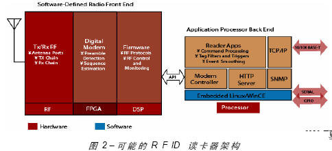

图2显示了一个射频读卡器的架构。
