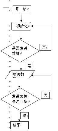

2.4 软件设计流程图
软件设计分为发送部分和接受部分。
程序流程图如下:
发送端流程图 接收端流程图
