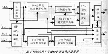

该芯片分为10个子模块,如图2所示。各子模块的作用如下:
二分频电路
时钟脉冲输入CLK频率为1MHz,一方面为203分频及脉宽整形电路、143分频及脉宽整形电路提供1μs的方波,使二个脉宽整形电路产生0.5μs脉宽信号;另一方面CLK经二分频电路产生500kHz信号,提供给203分频及脉宽整形电路、143分频及脉宽整形电路、166分频及脉宽整形电路作为分频电路的输入信号,同时提供给消抖动电路及编码器、166分频及脉宽整形电路、18.5分频及脉宽整形电路用来产生1μs脉宽信号。 消抖动电路及编码器
消抖动电路能消除开关的(文内未见有提及机械开关,如电路开关应是上升、下降边沿抖动对输出的影响,它分别将开关的输入信号转变为1μs脉宽的输出信号。CW开关、SA-2开关、SA-3开关信号经编码后产生对应的码元00、01、10信号,控制选择器工作。
各分频及脉宽整形电路
5个分频电路按功能的要求产生各自的重频频率,再经脉宽整形电路产生出符号各信号脉冲宽度(1μs或0.5μs)的脉冲。如:203分频及脉宽整形电路产生2463Hz、0.5μs脉宽的信号;166分频及脉宽整形电路产生3012Hz、1μs脉宽的信号;143分频及脉宽整形电路产生3097Hz、 0.5μs脉宽的信号;18.5分频及脉宽整形电路产生132Hz、1μs脉宽的信号;3分频电路产生44Hz方波信号。
SA-2指令组形成电路
将2463Hz、132Hz与44Hz信号一起加到SA-2指令组成电路,产生一组脉冲序列,构成每秒132个单指令、44个指令组。在560μs内只有一个脉冲,称为单指令,有2个或更多脉冲,称为指令组。
选择器
依据编码器输送来的码元,选择器输出对应的工作状态。当码元为“00”时,“OUT2”输出连续波雷达模拟信号;码元为“01”时,“OUT2”输出SA -2的重频脉冲,“OUT1”输出SA-2的指令信号组;当码元为“10”时,“OUT2”输出SA-3的重频脉冲,“OUT1”输出SA-3的指令信号。
