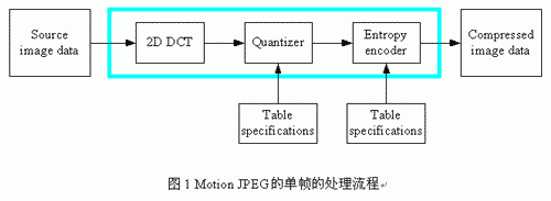

Motion JPEG是一种基于静态图像JPEG压缩标准的动态图像压缩标准,压缩时将连续图像的每一个帧视为一幅静止图像进行压缩,从而可以生成序列化运动图像。压缩时不对帧间的时间冗余进行压缩,虽然降低了压缩比,但也同时降低了复杂度,易于硬件电路实现。Motion JPEG标准所根据的算法是基于离散余弦变换和熵编码,关键技术有二维离散余弦变换、量化、差分编码、霍夫曼编码和游程编码等。单帧的处理过程如下图所示。

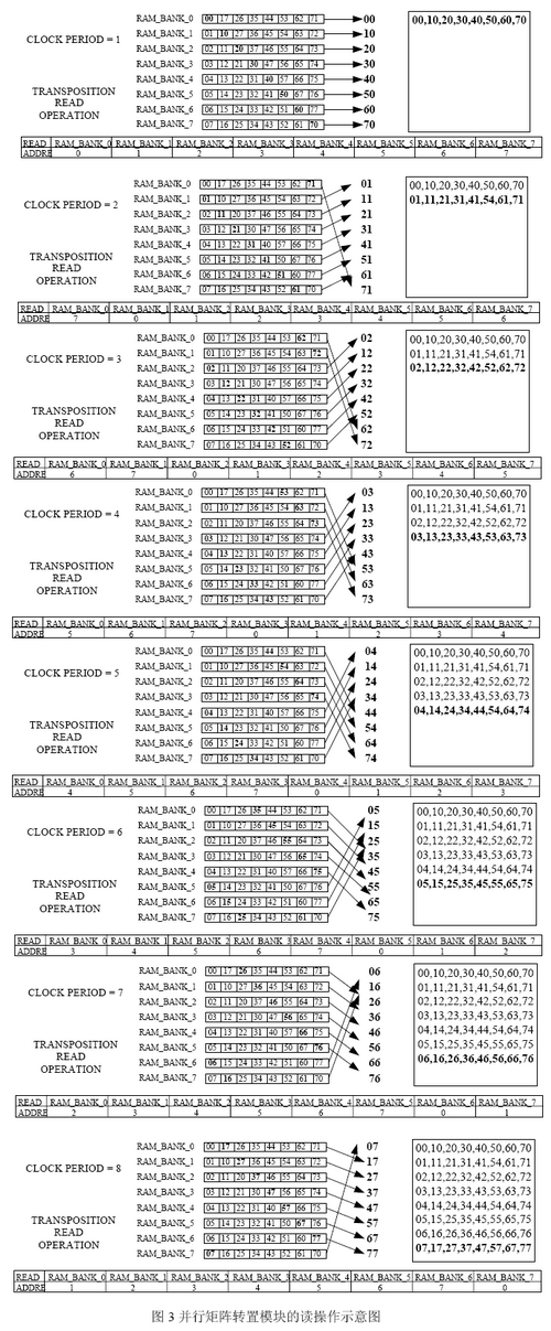

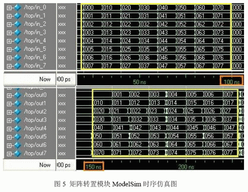

本文提出了一种新的矩阵转置方法,称为其并行矩阵转置。用8个RAM(每个RAM有8个存储空间)代替一个RAM(有64个存储空间),再增加两个8通道的旋转多路器,同时配合对8个RAM的变址读操作。一次输入原始矩阵的一列,20个周期后完成一个8×8矩阵的转置。比串行矩阵转置节省至少100个时钟周期。
并行矩阵转置模块的写操作:每个时钟周期变换一次RAM_BANK的接入顺序,每个RAM_BANK每次写入地址随时钟周期而顺序递增从,0增加到7,每次增加1。
并行矩阵转置模块的读操作:每个时钟周期变换一次RAM_BANK的输出顺序,每个RAM_BANK每次读出地址随时钟周期而变化,且同一时钟周期内不同的RAM_BANK有不同的读出地址。
 在实际设计时,通过接入旋转多路器实现每个时钟周期改变第一级一维离散余弦变换输出端与RAM_BANK的接入顺序,通过输出旋转多路器实现每个时钟周期改变一次RAM_BANK与第二级一维离散余弦变换输入端的接入顺序。这两个旋转多路器,都是以8个时钟周期为1个旋转周期,在1个旋转周期内实现8个通道的旋转接通。每个RAM_BANK的读写地址都依靠同一个地址产生器产生,在一个时钟周期内所有RAM_BANK的写地址相同,读地址不同。
在设计具体的硬件电路时,一个RAM_BANK就是一个双端口RAM,为提高工作效率,每个RAM_BANK实际含有32个存储单元而不是理论上的8个存储单元。这样一个RAM_BANK就可以分为4个区块,每个区块8个存储单元,在写入一个区块的同时可以读出前一个已经写入数据的区块,形成一种乒乓缓冲的结构,用电路面积换取运行效率。整个矩阵转置模块是一个13阶的流水线结构,每阶流水耗用一个时钟周期。
图5是并行矩阵转置模块在ModelSim仿真软件中的时序仿真结果,仿真的时钟频率设定为100Mhz。从输入数据到开始得到结果,中间间隔了13个时钟周期。

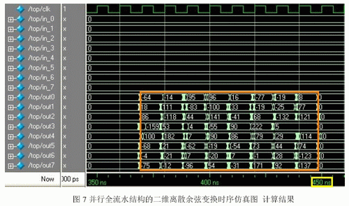

在不考虑二维离散余弦变换中输入数据的串行转为并行,输出数据的并行转为串行的条件下。即假设二维离散余弦变换模块的前一级模块可以在每一个时钟周期内为其提供64位数据,二维离散余弦变换模块的后一级模块可以在每一个时钟周期内接受其产生的96位数据。这时本文提出的并行全流水线结构的二维离散余弦变换模块只需要43个时钟周期就可以完成一个8×8矩阵的二维离散余弦变换。
图6及图7是该模块在ModelSim仿真软件中的时序仿真结果,仿真的时钟频率设定为100Mhz,43个时钟周期完成一次8×8二维离散余弦变换。

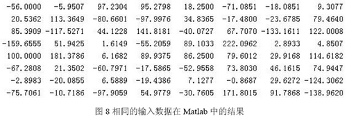

相同数据在Matlab中二维离散余弦变换结果见图8。

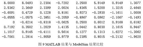

二者差值的分析:本文提出的二维离散余弦变换模块在对小数乘法结果的处理上采取了截尾方式,没有保留小数参加后续的运算。这与Matlab中64位的浮点运算的运算结果相比在变换系数中的直流系数上和第1个交流系数上相差的数值为8,其它系数可以认为是近似相同的。
对小数乘法结果的处理采取截尾方式的原因有两点:
1:保留小数位数过多会导致在后续的计算中输入数据位数过长,特别是对于全8路并行结构更易产生数据偏移或时钟偏移,同时也会降低模块的运行频率。
2:考虑到后续的量化模块,采用标准的量化表时直流系数的量化步长为16是差值8的2倍,而且量化过程中有对量化结果四舍五入的处理。所以差值8会在量化过程中基本被消除。这一点在后面的实际图像测试中得到了映证,压缩后的图像在视觉上与原始图像一致。

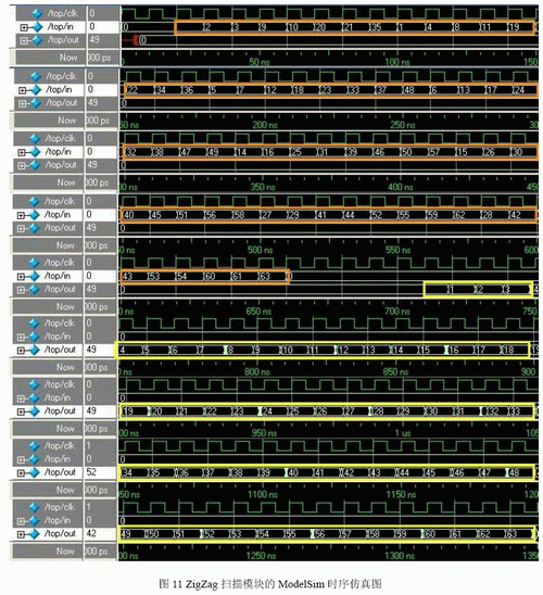

从电路功能的角度上看,ZigZag扫描模块的作用就是把按列顺序输入的量化后的离散余弦变换系数以ZigZag扫描的顺序输出。处理时以一个8×8的离散余弦变换系数矩阵为一个处理单元,在接收一个以列顺序输入的8×8的离散余弦变换系数矩阵的同时,把前一个已经接收完毕的8×8的离散余弦变换系数矩阵以ZigZag扫描的顺序输出。一个拥有128个存储单元,每个存储单元长度为9位的双口RAM可以完成上述功能。RAM的128个存储单元在使用上分为两个操作区,每个操作区64个存储单元,一个操作区用于接收以列顺序输入的8×8的离散余弦变换系数矩阵,同时另一个操作区以ZigZag扫描的顺序输出前一个已经接收完毕的8×8的离散余弦变换系数矩阵。两个操作区轮换交替,形成一种乒乓操作模式。在这里使用乒乓操作是为了保持整个IP核的整体全流水线设计。
乒乓操作是一种常用于数据流控制的处理技巧。其特点是相互配合切换多个存储单元并完成数据的处理,把处理后的数据没有停顿的运送到下一个处理模块。把一个乒乓操作模块当作一个整体,从其两端看数据,输入数据和输出数据都是连续不断的,没有任何停顿,因此非常适合流水线结构。图11是ZigZag扫描模块在 ModelSim仿真软件中的时序仿真结果,仿真的时钟频率设定为100Mhz。输入数据是一个8×8的二维矩阵。按列扫描顺序输入 的如下矩阵:

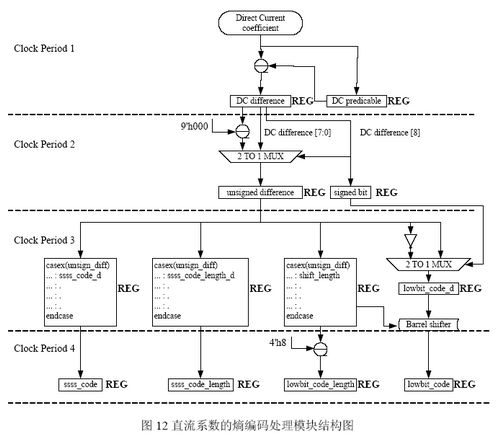

2.4.1直流系数处理模块
直流系数是8×8矩阵内64个像素均值的度量,是包含了整个图像能量的重要部分。利用相邻的8×8矩阵的直流系数具有很强的相关性,对直流系数使用差分压缩编码。前一个8×8矩阵的直流系数作为当前矩阵的直流系数的预测值,求出现实值和预测值之间的差值后,再对差值做霍夫曼编码。在硬件实现时,直流系数只有一个值,所以不需要做游程编码,对其处理的第一步就是求得其与预测值之间的差值。根据差值的大小和正负查找存储在片上ROM的标准霍夫曼码表,得出前缀代码和前缀代码长度,同时根据ISO/IEC10918协议中提出的尾码产生方式得到对应的尾码代码及尾码代码长度。上述处理完成之后再经过合并前缀代码与尾码代码为霍夫曼代码,则直流系数的熵编码完成,之后等待被变长编码模块封装。具体的实现电路由4阶流水线组成,直流系数的熵编码处理过程耗时4个时钟周期。

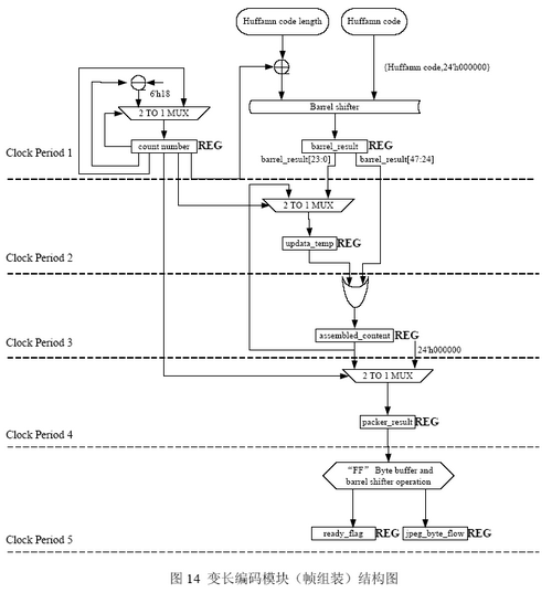

2.4.4变长编码模块
变长编码的作用是把交织编码输出的含有不等长有效位的霍夫曼码字,提取其中的有效位并将其组合为一个连续的32位码流。
编码原理是把交织编码输出的含有不等长有效位的霍夫曼码字向右位,移动的位数是前一个霍夫曼码字的代码长度。移位完成后的当前霍夫曼码字与提供移动的位数的前一个霍夫曼码字做或运算,同时累加两个霍夫曼码字的代码长度。 累加和大于24时表明变长编码的第一步完成。第二步是检查前一步产生的24位封装结果中是否有FF字节,若有则直接在FF字节后面添加00字节。并不是所有的24位封装结果都需要在FF字节后面添加00字节,所以在第二步处理中还有移位处理。移位处理采用的方法与第一步移位处理的方法相同的,把24位封装结果和添加00字节后的32位封装结果,统一封装为32位结果输出。这个32位数据也是整个IP核输出的最终压缩结果。

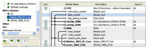

3.基于SOPC结构的实际验证系统

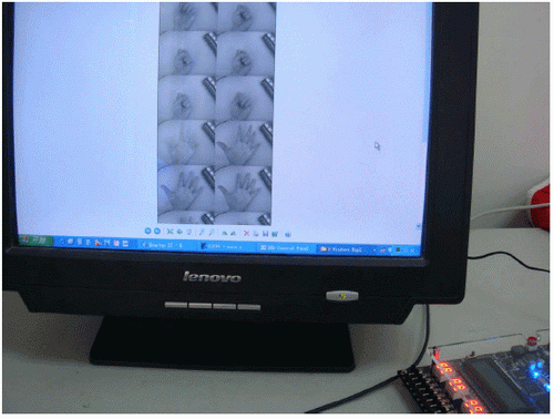

经验证,Motion JPEG IP核可以实时处理由NTSC制式摄像头采集经ADV7181处理后输出的CCIR656标准数据,完成对连续视频帧的实时压缩。
验证系统结构如图15所示,lineswitcher模块把CCIR656标准数据的亮度分量以跳址写入的方式通过Multi-Port SDRAM Controller模块写入到SDRAM中,亮度分量数据从隔行扫描变为逐行存贮。Multi-Port SDRAM Controller模块是一个工业级的SDRAM控制器,可以将一个SDRAM数据端口仿真成四个虚拟的数据端口(两个写端口+两个读端口)。 SDRAM在存储空间使用上划分为4个区块,在lineswitcher模块写入一个区块的同时,Motion JPEG IP核读出前一个已写入亮度分量的区块。Motion JPEG IP核输出端是一个Avalon总线上的具有流控制属性从端口。DMA控制器与Motion JPEG IP核以流控制的方式进行数据传输,并把数据转移到SRAM中。整个过程无需NIOSII处理器干预,只须等DMA控制器写满SRAM后以中断的方式通知 NIOSII处理器以使其挂起Motion JPEG IP核,防止存入SRAM中数据被覆盖。最后使用DE2_Control_Panel传输SRAM中压缩后的数据到PC中,便可看到采集后图像经压缩后的效果。NIOSII处理器的作用是初始化DMA控制器和通过I2C总线设置ADV7181。
 考虑到芯片上的资源,验证时只对ADV7181输出的亮度分量进行压缩,舍弃了色差分量。虽然没有了色差分量,但是仍然可以得到清晰直观的验证效果。

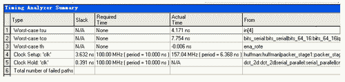

本文设计的Motion JPEG视频压缩IP核在Quartus II 6.0中进行静态时序分析,得到的最高运行频率是150Mhz。

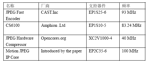

现有IP核与本文设计的IP核的运行频率比较
实际验证时不仅对处理CCIR656标准数据的能力给予验证,同时也为100Mhz的运行频率进行了验证,结果证明IP核可以在100Mhz的运行频率下正常工作。验证方法是把7帧952×568的亮度分量文件存入SDRAM中作为原始数据,整个验证系统以100Mhz频率运行,经过0.05秒完成7帧的压缩,帧率可达147 frame/s。压缩后图像的大小为原来亮度图像的十分之一。
