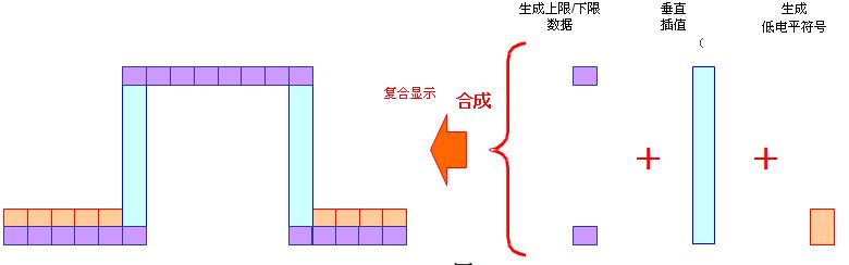

图4描述了如何生成逻辑显示数据。硬件部分是专为复合显示设计的:通过检测每比特的H/L产生上限/下限数据,并采用与模拟信号一样的方式在垂直线区域进行差值。

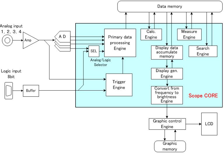

由于所有模拟和逻辑输入都被连接到触发电路,无论如何切换模拟/逻辑显示,所有触发组合都可以实现。在组合触发中,所有通道(包括逻辑)和比特之间的触发延迟均小于2ns。 图5是ScopeCORETMTM引擎的结构图。
图5

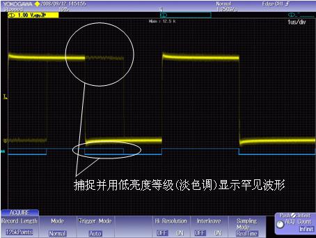

对系统设计进行调试时,确认罕见现象并在很短的时间内弄清电路的运行条件是非常重要的。为了增加捕捉罕见现象的机会,对工程师来说最重要的就是提高数据处理性能,如增加每秒的采样数量,在大量的采样数据中基于尽可能多的信息生成图像。
通过历史存储功能,DLM2000系列拥有了更快的波形采集速率。历史存储功能是保证横河产品在竞争中脱颖而出的特有功能,此功能可以追溯分析过去采集到的波形。

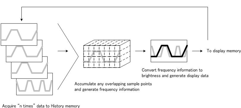

通过ScopeCORETM引擎,波形采集并不与显示周期(60Hz)同步。在原始数据处理部分,波形数据将被采集n次,然后保存至历史存储器中,这都不与显示周期同步。产生显示数据的部分通过提取历史数据的n屏像素并累积所有重叠采样点生成数据。累积的频率信息将被转换成亮度,并发送到显示内存中。图6显示了发送显示数据信息的同时数据采集的执行过程。
图6
通过重复这些处理过程,波形采集速率可以高达20000屏/秒,并可以用不同的亮度等级进行显示(如图7)。

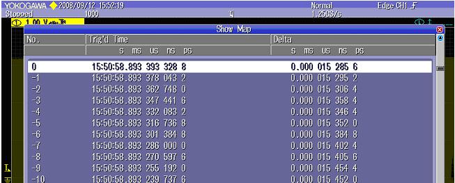

此外,历史功能的时间标记信息也得到了加强。以前,保留在历史内存中的采集波形的时间标记精度是10ms。这就意味着对于以N单次序列采集到的那些波形来说,历史内存中很多屏的时间标记都是相同的。而现在,可以50ns的分辨率显示时间标记,此分辨率与采样率成正比(如图8)。
 图8 历史时间标记屏幕
提高历史功能的时间标记精度后,时间标记可用于观测与发动机RPM(每分钟转数)相关的点火脉冲波形。将点火脉冲设为触发条件并累积历史波形,可以推算出发动机的RPM—触发间隔(历史时间标记间隔)短表示RPM高;触发间隔长表示RPM低。

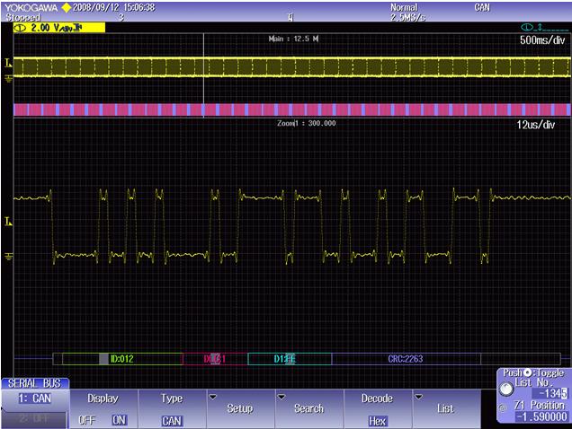

横河DLM2000系列的连续采集存储长度已经达到12.5Mpts。这就意味着DLM2000可以在时间长度为5秒的波形采集中,以2.5MS/s的采样率( 5倍于比特率)观测500Kbps的CAN(汽车局域网)信号波形(如图9)。
 图9 12.5Mpts的CAN波形(5秒内)和缩放窗口
