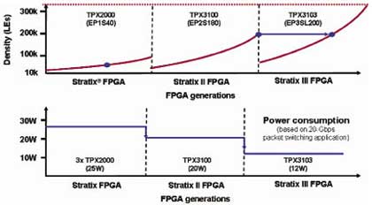

  SOFTSILICON概念不但能够开发容量更大的新芯片,而且还降低了现有设计的功耗。如图1所示,TPACK的运营商级数据包引擎基于不同工艺尺寸的每一代Stratix系列FPGA,提供集成运营商级以太网数据包处理和流量管理功能。
                                               图1 降低现有芯片解决方案的功耗
  从 Stratix过渡到Stratix II FPGA,TPACK将运营商级数据包引擎容量从6Gbps (TPX2000)提高到20Gbps (TPX3100),降低了1Gbps交换容量的相对功耗。通过将这一解决方案从Stratix II导入到Stratix III FPGA (TPX3103)中,功耗降低了近40%。
  SOFTSILICON方法的功耗优势主要体现在以下两个方面:采用最新的FPGA平台,每Gbps以更低的相对功耗提供更大的交换容量;现有设计导入到最新的FPGA平台,进一步降低功耗。这些优势有助于满足现在以及今后运营商对低功耗的严格要求。

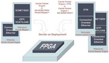

  图2显示了TPACK芯片方案不断发展,它在SONET/SDH和光传送网 (OTN)技术中集成了面向连接的以太网交换和流量管理功能,满足了新出现的数据包光传送网(P-OTN)的需求。这些解决方案基于Stratix III和Stratix IV FPGA,支持高度集成的器件,充分发挥了TPACK在运营商级以太网交换、流量管理和数据包映射上七年多的工作经验,以及在提供高度集成解决方案上成熟可靠的优势。
                                                       图2 集成数据包传送解决方案
