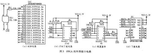

4.3 FPGA及外围接口模块
选用CycloneⅢ系列EP3C40F484型FPGA,该器件内部有39 600个LE资源,有1 134 000 bit的存储器,同时还有126个乘法器和4个PLL锁相环。由于该器件内部有大量资源,因而可满足其内部实现数字混频、数字滤波、以及FFT运算。FP -GA正常工作时,主要需要的外部接口有:时钟电路、JTAG下载电路、配置器件及下载电路。图5为FPGA的外围接口电路。

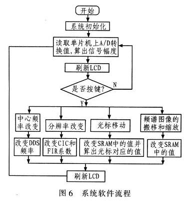

 5 系统软件设计
系统软件设计包括单片机和FPGA两部分,单片机作为整个系统的核心控制单元,主要负责系统的初始化、键盘输入控制以及LCD显示等功能;而FPGA的高速并行计算性能使其很适合进行实时性要求较高的信号处理运算。系统软件流程如图6所示。
 系统上电后,单片机分别初始化系统各个模块,写入默认的CIC、FIR滤波器参数和写入默认的数字混频器频率值。初始化完成后,系统开始以默认的中心频率和分辨率分析频谱,进入等待键盘输入状态。当用户通过键盘重新输人中心频率和分辨率等参数后,单片机重新刷新LCD,同时可通过键盘操作LCD上的画面,移动光标,利用软件计算对应光标处的频率值并在LCD上显示,而且还可以对整个图像进行放缩以方便观察频谱。

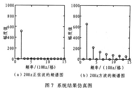

6 测量结果分析
先通过Matlab软件进行仿真,分别用程序测试频率为20 Hz的正弦波方波,系统仿真结果如图7所示。从图7a看出20 Hz正弦波频谱是一条谱线,其周围只有很少泄漏频率分量,符合理想情况。图7b是20 Hz方波的分析结果,其基波,第三、第五、第七次谐波的幅度满足1、1/3、1/5、1/7、1,9的理论结果。
