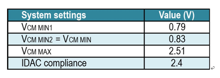

  基于3.3V电源,表1展示了最小和最大共模电压以及IDAC顺从电压的值。
  表1:使用+3.3V电源时的共模和IDAC顺从电压极限值
  在高侧参考配置中,IDAC输出端的电压会提高,因为添加了RBIAS —— 这会降低可用余量。为了满足IDAC电压顺度要求,可能需要通过调节IDAC电流或电阻器值来降低参考或偏置电压。反过来,不同的IDAC电流可能需要调整PGA增益来保持系统分辨率。
  凭借所推荐的高侧参考解决方案,满足输入共模和IDAC顺从电压极限值要求仍然是切实可行的。首先,选择超过VCM MIN的偏置电压。这可最大限度地提高余量,以符合IDAC顺从电压要求。然后,基于最大RTD电压选择参考电压和PGA增益设置,旨在最大限度地提高系统分辨率。
  表2为使用+3.3V电源合理优化的高侧参考电路列出了电路值,也列出了该电路中的VCM MIN和VCM MAX电压以及VIDAC1 MAX电压。请注意,最大ADC输入电压可充分利用大部分的VREF电压范围,同时确保不违反表1所列共模和IDAC顺从电压极限值规定。

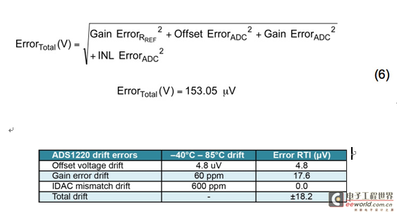

  我们分析了由ADC和RREF产生的误差。虽然方程式和误差源保持不变,但输入相关电压误差将基于电路中新选择的IDAC电流和组件值而改变。表3汇总了误差源,并为25℃下的高侧参考电路计算出了总或然误差。如图所示,可消除来自IDAC失配的误差。使用方程式(6)能计算出总误差。
  表3:总误差(TA = 25°C)。
  总输入相关电压误差可再次被转换为温度误差。
  消除励磁电流失配误差的举措能使未校准温度误差减少67% —— 而在原来的低侧参考配置中计算出的温度误差是1.589℃。
  高侧参考电路漂移误差
  表4列出了ADS1220在系统工作温度范围(TA = -40°C至+85°C)内的温度漂移误差。如图所示,采用高侧参考配置也可消除由IDAC失配漂移产生的误差。
  表4:系统工作温度范围(-40°C至+85°C)内的温度漂移误差
  消除IDAC失配所致误差的举措可显著降低输入相关漂移误差(原来是119.6μV,降低后仅有18.2μV)。目前,在-40°C至85°C的温度范围内,总漂移误差只会另产生±0.062°C的温度误差;而在低侧参考电路中总漂移误差会另产生±0.306°C的温度误差。消除来自励磁电流失配的误差可减少对过温校准的需要或要求。
