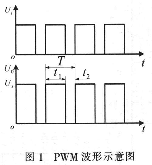

由图1看出,PWM调速时,改变占空比有三种方法。
         (1)定宽调频法:保持t1不变,只改变t2,这样使周期T(或频率)也随之改变。
        (2)调频调宽法:保持t1不变,改变t2,这样使周期T(或频率)也随之改变。
       (3)定频调宽法:周期T(或频率)保持不变,同时改变t1和t2。
        在CPLD设计中,输入不同的周期和占空比可选择相应改变占空比方法,从而实现PWM调速。

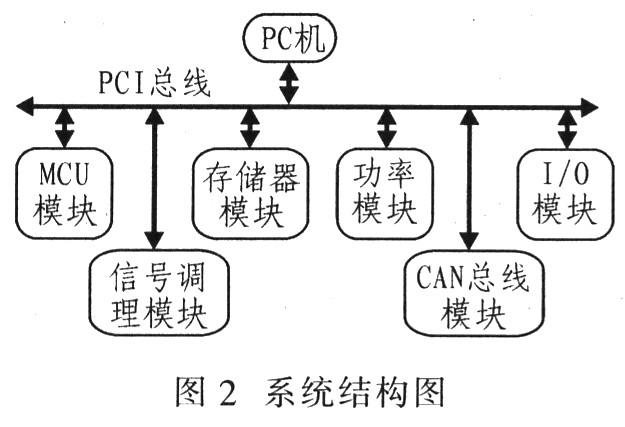

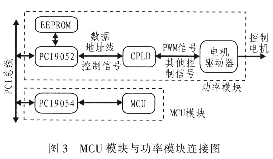

         一些新型单片机具有PWM功能,能按要求自动输出PWM信号,但笔者研制的基于PCI总线的机电一体化产品控制系统,MCU与电机驱动器通过PCI总线实现通信,其系统结构图如图2所示,图3为MCU模块与功率模块连接图。
        MCU与其他模块间的通信都是通过PCI总线实现的,而电机工作期间功率模块上的电机驱动器需要连续不断的PWM信号。如果使用MCU发送PWM信号则需长时间占用PCI总线,导致在驱动电机期间MCU无法与其他模块通信。因此,采用CPLD实现数字控制PWM信号。
