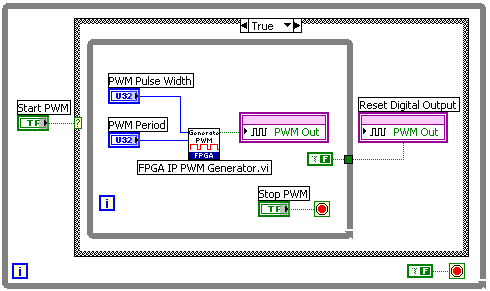

         例如对于一个PWM输出IP模块,应用开发人员将为PWM输出信号选用某条数字输出线。在此例中,该PWM IP模块应当产生并输出信号的当前状态。开发人员将把在更高层次VI中赋值给I/O资源。该I/O资源未嵌入在IP代码模块的框图中。
                                           图1:一个调用PWM输出IP代码模块(子VI)的应用VI的框图

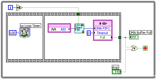

        同样的指导方针应用于任意输入信号。例如,假设您在使用一个由数字滤波器设计工具包创建的模拟滤波器IP子VI,模拟数值应当自该滤波器子VI外部采集,然后传递给IP代码模块。
                               图2:使用一个模拟滤波器IP子VI(直接FIR)。模拟数值在主VI采集并传递给滤波器IP。

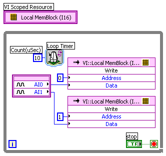

在LabVIEW FPGA 8.20中,每个存储器读函数和存储器写函数引用一个特定的存储块(地址空间),典型情况下,它在LabVIEW项目中作为一项资源被创建。由于这些存储块在项目中被定义,因此,如果您将一个IP代码模块VI加载至一项新应用,它们不会自动转递给新的项目。为此,您可以在VI中定义一个存储块作为VI-Scoped存储配置,而不是LabVIEW项目。这一VI-Scoped存储块可以在IP中创建并使用;对于任一使用该IP的新应用,它将被自动创建。
                                                               图3:使用LabVIEW FPGA 8.20 VI scoped指定存储块

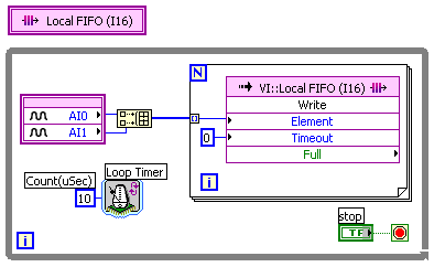

        在LabVIEW 8.20中,您可以选择创建一个VI-Scoped FIFO配置以一个VI专用FIFO存储块。这一操作与指定VI-Scoped存储块的方式相同。
                                                        图4:使用LabVIEW FPGA 8.20 VI范围指定FIFO

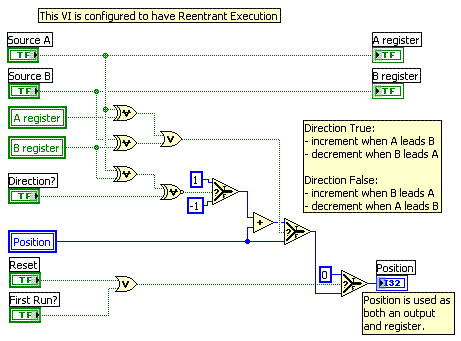

        为使IP模块能够自由运用于LabVIEW FPGA应用中,该代码模块不应对主应用的定时产生明显影响。例如,在处理来自一个积分编码器的一对数字输入信号时,解码位置信息的代码模块不应当显著延迟调用它的应用程序。这就意味着,该IP代码模块子VI应当快速、高效地执行其操作。在大多数情况下,这要求子VI中不应存在任何循环结构。而且,子VI也不应使用任何等待或其他延迟代码运行的定时函数。如若定时或循环功能需要作为主应用的一部分,那么应当在调用它的VI中实现这些功能。下面的框图展示了一个积分解码器的实现。该范例使用局部变量存储IP代码模块一次调用以及下一次调用(其详细描述见下段)的状态信息。
                                                                    图5:一个积分解码器IP代码模块范例

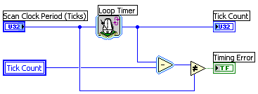

       使IP代码模块定时独立于调用者的指导方针,存在一个例外:如果该IP代码模块目的在于为其调用应用提供定时功能。此类IP代码模块的例子便是一个数据采集扫描时钟例程。下面的框图展示了一个简单的IP代码模块,它实现了一个具有附加功能特性的扫描时钟,附加功能就是验证调用的应用程序是否能够满足指定的定时。这一增强的扫描时钟可以快捷运用于多个不同的应用中。在此例中,IP代码模块的操作与定时依赖性应当以文档的形式详细描述,以便该IP的用户了解其应用的定时行为将受到怎样的影响。
                                                                     图6:一个扫描时钟IP代码模块范例

        一些应用或许使用了一个IP代码模块的多个拷贝,该代码模块应当无缝支持这样的操作。如果代码模块子VI使用了任何局部变量存储状态信息,那么该子VI应当设置为可重入。这样将在编译过程中创建多个FPGA之上的子VI的实例,每个实例都拥有其专用存储空间用于存放状态信息。
