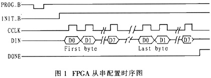

在FPGA采样配置模式后,微处理器就可以向FPGA配置时钟CCLK和数据,在CCLK的上升沿,传输数据至DIN,数据字节先发送低位,再发送高位。配置过程中若发生错误,则INIT_B为低电平。
  所有的配置数据传送完成,CRC校验无误。则DONE为高电平,否则为低电平。
  DONE为高电平,FPGA释放全局三态(GTS),激活I/O引脚,释放全部置位复位(GSR)和全局写使能(GWE)有效,开始执行配置区的逻辑。
  微处理器从串配置FPGA的时序如图1所示。

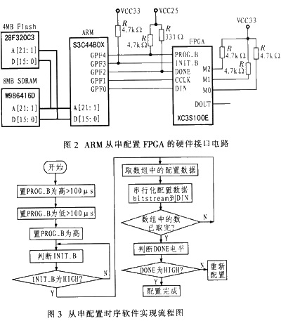

  嵌入式微处理器S3C44BOX内置ARM7TDMI核,集成了丰富的外围功能模块,内部8 kB Cache大大提高了性能。S3C44BOX可访问256MB的地址空间,最高工作频率达66 MHz 。采用4 MB Flash作为程序存储器,可用于存放系统运行的代码。XC3S100E从串配置程序和配置文件都固化于其中保存,该Flash支持低电压(1.65 V~3.3 V)写操作。8 MB的SDRAM是程序的运行空间,直接运行Flash中的代码,但速度非常慢。通常是将Flash中的代码移至SDRAM中。S3C44BOX与XC3S100E主要通过PROG_B、INIT_B、DONE、CCLK、DIN 5根信号线连接,如图2所示。其中VCC33表示3.3 V,VCC25表示2.5 V。
  4 软件设计
  软件设计流程如图3所示。配置软件的编程要确保ARM完全按照配置信号的时序工作,关键问题
  是采用S3C44BOX的通用I/O口GPF0、GPF1、GPF2、GPF3、GPF4模拟DIN、CCLK、DONE、INIT_B、PROG_B的时序。

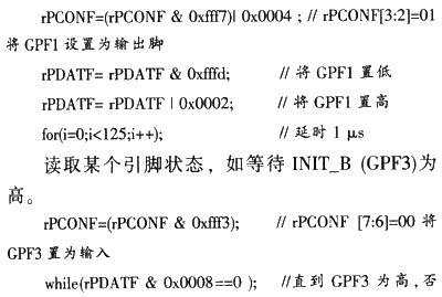

  在S3C44BOX中,大多数引脚都是多功能引脚,可以通过端口配置寄存器选择相应的引脚功能。
  以端口F为例,控制寄存器rPCONF用作设定引脚的输入、输出或特殊功能;数据寄存器rPDATF[0:8]对应于GPF0~GPF8引脚上的数据。读写寄存器rPDATF的各个位对应于引脚的读或写。例如,CCLK上升沿时序是向GPF1先写0,再写1得到,延时程序则由for循环实现。
  则一直循环等待
  CCLK在每个上升沿把1 bit的数据置入DIN中,先将GPF1置低,在GPF0准备好1 bit数据,再将GPF1置高即可,以此循环将config_data_array[]中的每个字节按先低位再高位的次序写入FPGA。
