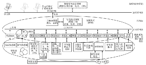

基于IEC61850的智能变电站的逻辑如图1所示。IEC61850协议主要定义了变电站的信息分层结构:过程层、站控层和间隔层。本文重点研究智能IED设备,按照IEC61850协议的描述,IED检测设备位于间隔层和过程层。其中,负责存储测量数据、进行电网数据分析和诊断的主IED位于间隔层;与现场传感器直接联系的测量IED位于过程层;处于站控层的变电站现有计算机系统将存储长期的历史数据和诊断结果。
[url=http://upload.semidata.info/new.eefocus.com/article/image/2013/01/25/5101ec41d3cb2.gif] [/url]
图1 智能变电站逻辑框图

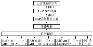

智能IED处理流程如图2所示。检测的信号主要是三相电压、三相电流信号。信号前端电路将执行低通滤波功能,滤除对信号影响比较大的杂波。随后信号被高速A/D转换器采集,通过A/D转换器+CPLD电路实现,最后通过数据总线送至DSP。完成参数计算后,DSP把数据格式进行统一打包上传给主控IED,其主要功能是接收检测IED的数据,并上传给数据库。
图2 智能IED处理流程
