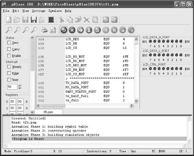

  pBlazIDE仿真调试工具窗口布局如图1所示。pBlazIDE仿真调试工具窗口布局为标准的Windows界面,主要包括菜单栏、工具栏、代码区、I/O端口栏、PicoBlaze处理器状态栏、暂存RAM栏、输出状态区和系统状态栏。其中,I/O端口栏和暂存RAM栏只有在程序中使用了I/O端口和暂存RAM时才显示,平时默认为不显示状态。PicoBlaze处理器状态栏显示程序运行过程中PicoBlaze的寄存器值和标志位状态,输出状态区显示程序编译和运行信息,系统状态栏显示内容包括程序运行时间、当前PC值、当前堆栈指针和堆栈值等。
图1 pBlazIDE仿真调试工具
  pBlazIDE与标准的KCPSM3语法相比,除中断处理和其他少量语句外,大部分均相同。在导入KCPSM3程序时,pBlazIDE会自动完成语法转换,无需人工干预。必须注意的是,pBlazIDE对KCPSM3语法中I/O端口的定义不会自动转换,必须手动修改,否则编译时会报错。例如,KCPSM3语法中输出端口定义LED EQU 1应修改为LED DSOUT 1,输入端口和双向口的定义与此类似。

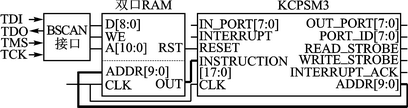

  PicoBlaze软核编译后的程序存储在FPGA中的BRAM单元中,在调试基于PicoBlaze的项目时,若采用传统的调试方法,那么每次改变PicoBlaze的汇编程序时都要重新综合、布局布线,生成新的比特文件,往往需要几分钟到十几分钟,耗时耗力;而采用JTAG Loader进行调试则无需重新综合、布局布线,可通过JTAG接口直接修改PicoBlaze的程序BRAM,只需几秒即可完成,大大加快了调试进度[2]。JTAG Loader程序更新接口示意图如图2所示。
图2 JTAG Loader程序更新接口示意图
  由图2可知,JTAG Loader通过JTAG接口直接修改程序BRAM,达到更新PicoBlaze程序的目的。整个过程简便迅速,并且Xilinx公司提供了相应的JTAG_Loader_ROM_form.vhd模板和批处理文件,用户在初次使用时设置好相关参数后,只需运行批处理文件即可实现PicoBlaze程序的一键更新。JTAG Loader的使用步骤如下:
