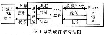

图1为系统硬件结构框图,计算机通过USB接口控制可编程逻辑器件FPGA实现对Flash存储器的块擦除、页编程、读数据等操作。
块擦除操作时,计算机通过USB接口向FPGA发送指令,FPGA接收到指令后对Flash存储器进行块擦除操作,并将状态返回计算机;页编程操作时, FPGA接收计算机并行接口发送的指令,立即对Flash存储器进行页编程操作,先写命令,再写要编程的地址,然后将数据发送到Flash存储器中;读取数据操作时,FPGA首先接收计算机发出的指令,然后对Flash存储器进行读取数据操作,先写命令,再写要读取的地址,然后开始输出数据,并将状态返回计算机并行接口。

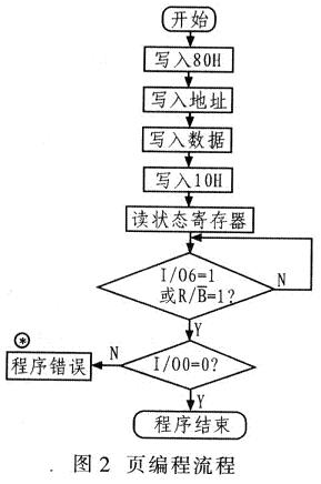

读操作较为复杂,需要XC2S50和CY7C68013协同工作。这里只给出读信号的操作过程。先写人读设置命令00H,因为读一次执行一页,所以地址的写入是2个行地址和3个列地址,之后写入读命令,在等待rb变高后就可发送re信号将数据从Flash读出。写操作过程与读操作类似,但写操作完全由 XC2S50控制,写完命令、地址后,开始写入数据,直到写满2 KB数据,最后输入页编程命令。需要注意每写完2 KB数据,Flash返回的状态信号rb所等待的时间较长,大约是140μs。图2为页编程的流程。

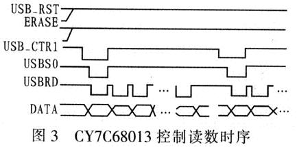

读数时,首先由单片机发出读数开始命令USBCTR1,FPGA接收到该命令后开始初始化,包括写入读数设置命令、地址及读数命令,等待rb变高, USBS0置低,当单片机检测到USBS0变低后,开始给出一系列脉冲GPIF(USBRD),将2 KB数据依次读出。与此同时,FPGA在等待几百纳秒后将USBS0置高,单片机在判断USBS0变高后也将USBCTR1拉高,为下一页读数做准备。读数时序如图3所示。
按照上述控制逻辑关系编写CY7C68013的同件程序。CY7C68013有3种可用接口模式:端口、GPIF主控和从FI-FO。“GPIF主控”接口模式使用PORTB和PORTD构成通向4个FX2端点FIFO(EP2、EP4、EP6和EP8)的16位数据接口。GPIF作为内部的主控制器与 FIFO直接相连.具有6个可编程控制输出信号(CTR0~CTR5)和6个通用准备就绪输入信号(RDY0~RDY5),用户可通过编程设置控制信号的输出状态,即器件在接收到何种就绪信号后执行相应操作,GPIF控制代码存放于器件内部RAM的波形描述器中。从该系统需求出发,将CY7C68013设为FIFO Read模式,使GPIF中的Slave FIFO与USB通信中端点缓冲直接建立连接,数据传送无需CPU参与。

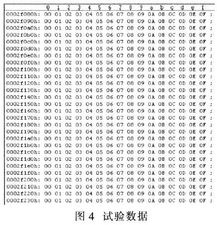

为验证系统可靠性,在数据输入端循环输入00~0F递增数据,通过上位机读出、写入Flash中的数据,图4为试验数据。通过读出的数据验证了该系统数据存储及回读的正确性、可靠性。
