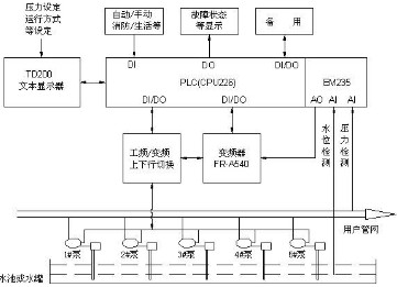

  1、原理框图:参见图一所示。
                                                            图一、恒压供水原理框图

  该系统由四台大泵(22KW)与一台小泵(5.5KW)组成;PLC部分由西门子可编程控制器S7-200系列的CPU226,文本显示器TD200组成;变频器采用三菱FR-A540系列,功率22KW。
  用户所需的生活用水压力、消防用水压力、运行方式等参数在TD200文本显示器上设定,压力传感器把用户管网压力转换为0-10V标准信号送进PLC模拟量模块EM235,PLC通过采样程序及PID闭环程序与用户设定压力构成闭环,运算后转换为PLC模拟量输出信号送给变频器,调节水泵电机转速,达到恒压供水的目的。
