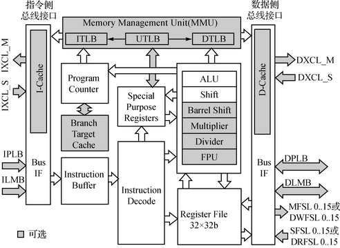

  图1给出了Microblaze的内部功能块图。
图1 Microblaze的内部功能块图
  从图1可以看出,Microblaze软核与其他专用集成芯片的硬CPU核在结构上没有大的差别,但它却可以通过PLB总线(Processor Local Bus)与EDK软件包将自带的各种软外设进行按需连接,并且支持用户自定义IP通过PLB总线(Microblaze从7.30版本开始取消了原有的OPB总线)和FSL(Fast Simple Link)总线与Microblaze软核连接,从而最大限度地发挥FPGA设计的灵活性。

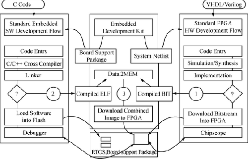

  如图2所示,基于Microblaze的嵌入式开发流程主要包括3个步骤:首先要搭建起底层的物理平台,包括构建Microblaze处理器,将所需的外设通过片内总线挂到Microblaze处理器上,并根据需要开发用户自定义的IP核;第二步在构建起的硬件平台上编写软件应用程序,包括应用程序代码、库文件以及板级支持包BSP等;最后将硬件的比特流配置文件和软件的可执行重定位文件进行合并形成最终的文件,或者直接下载到FPGA内部运行,或者下载到FPGA片外的非易失性存储器Flash中,在系统配置完成后由Bootloader程序将Flash中的应用程序拷贝到片外的DDR RAM中运行。

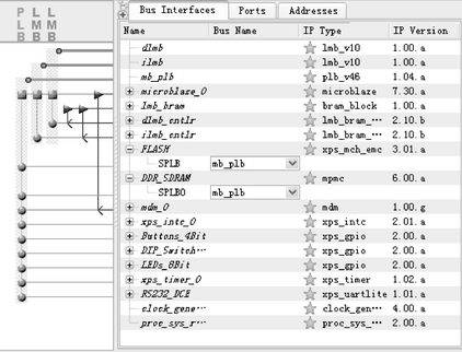

  ① 用基本系统向导BSB(Base System Builder)搭建Microblaze平台,包括FPGA器件型号的选择、Microblaze处理器属性的设置、所需外设的添加和属性设置、测试程序的生成等步骤。图3给出了BSB完成后的XPS显示窗口内容。从图3可以看到,系统添加了多种外设,如RS232串口、与外部Flash和DDR RAM进行交互的控制逻辑、中断控制器和定时器等,这些外设通过指定的片内总线连接到Microblaze控制核上。除此之外,还可以在Ports页面对各个模块的信号进行相互连接,在Addresses页面对模块的地址进行分配等。这部分工作相当于将原本不可分割的ASIC专用集成芯片进行了拆卸,让用户深入到芯片内部,根据自身的需求去选取芯片需要具备的功能模块,并完成这些模块与控制核的连接和地址分配,形成用户最终定制的底层逻辑。这种拆卸和组合在一定程度上增加了系统开发的难度,但也换来了系统设计的灵活性、通用性和可扩展性。

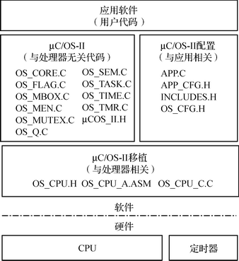

  如果系统所涉及的功能比较复杂,或者系统对实时性要求比较严格的话,在自己的设计中加载一个嵌入式操作系统是一个很好的选择。Xilinx FPGA目前支持绝大多数主流嵌入式操作系统,如VxWorks、Embedded Linux、μClinux、μC/OSII和PetaLogix等,而μC/OSII因其具有移植方便、执行效率高、占用空间小、实时性强和可靠性高等优点,成为Microblaze软核的首选嵌入式操作系统。μC/OSII的大部分源代码是用ANSI C语言编写的,它的移植只需改写与处理器有关的3个文件即可。
图5 μC/OSII软件代码的体系结构
  如图5所示,修改与处理器相关的常数和宏定义头文件OS_CPU.H、任务切换过程中的堆栈处理汇编文件OS_CPU_A.ASM和钩函数定义文件OS_CPU_C.C。最简便的做法是在μC/OSII官方网站www.micrium.com上下载an1013.zip压缩包,里面包含针对Microblaze修改好的3个移植文件、μC/OSII软件代码和μC/OSII应用指导文档,根据文档的描述将压缩包中的相关文件放到Xilinx的指定安装目录下,就可以在SDK中直接选用μC/OSII操作系统。此外,压缩包中还提供了一个示例程序,用于演示μC/OSII操作系统是否在Microblaze系统上运行正常,极大减轻了用户在移植μC/OSII过程中所面临的工作量。
