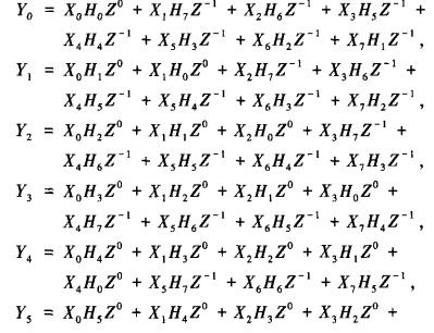

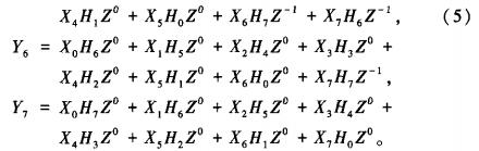

8路子数据流为X0、X1、X2、X3、X4、X5、X6和X7,对滤波器转移函数日进行分解,经过八相分解后的子滤波器分别为H0、H1、H2、H3、H4、H5、H6和H7,通过分解可以得到输出信号与输入信号之间的关系表达式:

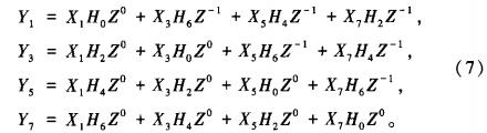

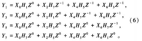

因为多相滤波后信号频谱宽度减少一半,可以对数据进行两倍抽取操作,所以数据选择其中一半的多相子数据支路即可,又节省了一半资源。这里选择偶数支路的输出Y1、Y3、Y5、Y7并考虑到一次变频本振DDS余弦序列的偶数值为0,正弦序列的奇数值为0,经过化简后的同相支路的多相表达式为:
经过化简后的正交支路的多相表达式为:

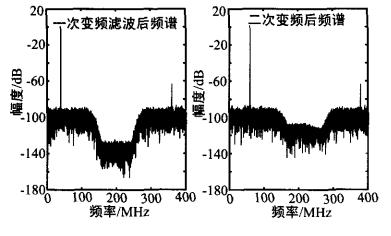

系统采样率为800MHz,输入AD采样器的模拟信号中频为1000MHz,带宽200MHz.原型低通滤波器设计采用Matlab辅助设计,选择滤波器设计工具,滤波器归一化通带为0.25,阻带为0.42,阶数为48阶,带外抑制为60dB.以下用一个单音信号验证功能。信号频点为960MHz,经过一次变频后和频信号为1160MHz,差频信号为760MHz,其所对应的数字频率分别为360MHz和40MHz,其中选择差频40MHz为所保留信号,如图3所示差频与和频有60dB的滤波器抑制,通过多相DDS将频谱再向上搬移20MHz,则所保留信号的频率为60MHz,两次变频后的结果如图3所示。
图3两次变频后的信号频谱
