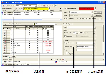

5.9.3 设置触发器如图5.39所示是SignalTap II逻辑分析仪的界面。其中实例管理器对话框识别出设计中
图5.39 SignalTap II逻辑分析仪
等待测试的所有验证过的逻辑分析仪,它们可以用来捕获并存储数据。该对话框还可以对用来生成每个分析仪的资源进行估算。
信号配置面板用于设置采样信号和触发信号。采样时钟信号支持超过200MHz频率,采样深度最大高达128K。
