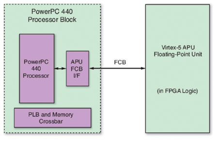

虽然赛灵思(Xilinx)为基于 IBM 浮点性能库的 PowerPC 440 处理器提供了一种行之有效的仿真浮点解决方案,但处理器内核仍需占用数十个周期来执行每条运算。而采用浮点运算单元 (FPU) 形式的浮点运算硬件加速功能可缩短该运算周期。Virtex-5 FXT 系列中的 PowerPC 440 处理器提供了有效接口,能够将赛灵思软 FPU 等硬件加速器连接至该处理器内核。该方案可通过结构协处理器总线 (FCB) 将 PowerPC 440 处理器上的 128 位辅助处理器单元 (APU) 接口桥接至协处理器。使用该类协处理器(赛灵思 LogiCORE IP Virtex-5 APU-FPU),Virtex-5 FXT 用户可以选择软件仿真或者专用软逻辑 FPU 在 PowerPC 上自如地实现浮点运算。图 1 显示了通过 FCB 将 PowerPC 440 处理器连接至 Virtex-5 APU-FPU 的典型实施方案。
                                  图1,包含 APU-FPU 内核的嵌入式处理器系统

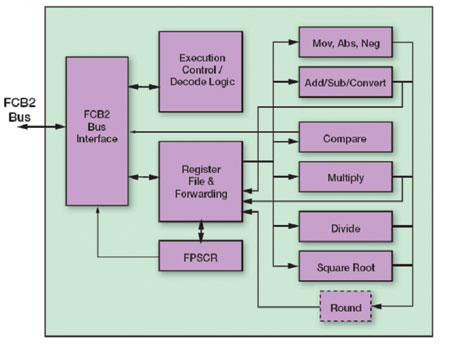

                               图2,Virtex-5 FXT PowerPC 440 浮点协处理器架构
图 2 为 FPU 架构的整体框架图。APU-FPU 由执行单元、寄存器文件、总线接口以及所有管理浮点指令执行情况所必需的控制逻辑组成。
FPU 含有两个变量。双精度变量可执行除 PowerPC ISA 图形子集(fsel、fres 和 frsqrte)以外的所有浮点指令,其中也包括单精度变量执行的指令。这意味着您能使用带各种商用编译器和操作系统的 FPU(具体请参见:www.xilinx.com/ ise/embedded/epartners/listing.htm)。
赛灵思编译器支持的 APU-FPU 单精度变量使用的资源较少。当 FPU 被占用时,双精度操作将通过软件仿真来执行。软 FPU 比软件仿真法平均快 6 倍。单精度 FPU 通常比双精度快 13%。
