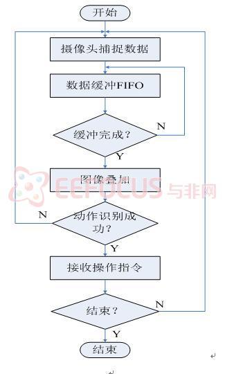

系统在开始时,首先获取PC机的视频流数据,然后通过摄像头得到人体动作的图像数据,在数据经过缓冲处理、识别之后,将于解码后的RGB分量相互叠加,最后通过DVI接口将视频数据输出至显示器,同时FPGA将控制信号传送给PC机,达到控制PC机中游戏的目的。系统的软件流程如下图2所示。
图2 系统软件流程图
