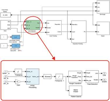

  图1显示了 LDW 系统模型的顶层方框图,该模型就是用 Simulink 设计而成。标记为车道检测的绿色块包括图形预处理子系统,图2中将给出该子系统的各处理步骤。车道检测功能旨在提取出最有可能代表车道标线的路况图形。

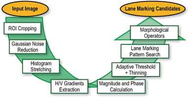

  为了提高边缘设备噪声检测的性能,处理流程 (pipeline) 第一步为2-D 5×5高斯噪声抑制 (GNR);第二步为直方图拓宽 (HST),开发人员可用该技术增强图形对比度,尽可能利用整个灰度范围;第三步则为水平/垂直梯度 (HVG),可在本地强度大幅变化情况下增强像素。开发人员可通过计算图形的 2-D 5×5梯度,来执行HVG。

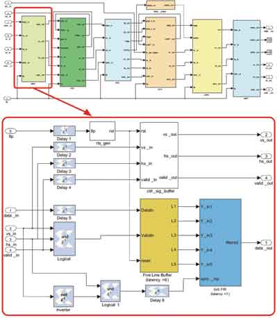

  2-D GNR模块以流线方式(即逐行方式)对输入图像进行处理。图3显示了整个预处理链的System Generator顶级方框图以及高斯噪声抑制功能的顶级方框图。

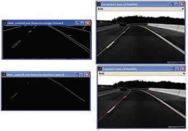

  图4给出了一个LDW系统的性能图样,包括用于车道线备用物提取的基于 FPGA的图像预处理功能。可以看到,右边两个图片中的输入帧。左边的一对图像显示的是我们在FPGA中实施的预处理功能的性能。左上角的图片显示的则是阈值化后边缘检测函数的幅值。左下角图片是在边缘细化和车道线模式搜索处理后拍摄的。很明显,LDW预处理器能非常有效地摄取道路图景,并能将数据减少至基本车道线选取物。右上角和右下角图片中的黄线和红线分别表示对基于简单直线道路模型的车道标线的瞬间跟踪计算结果。
