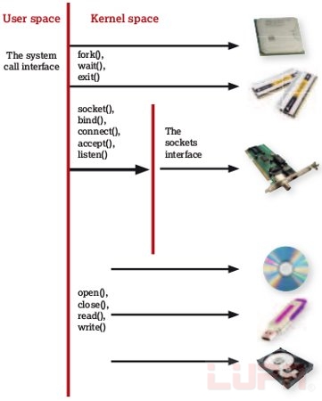

  那么kernel到底是如何工作的呢?如下面的图表。Kernel通过许多的进入端口也就是我们从技术角度所说的系统调用,来使得运行在它上面的应用程序可用。Kernel使用的系统调用比如"读"和"写"来提供你硬件的抽象(abstraction)。
  从程序员的视角来看,这些看起来只是普通的功能调用,然而实际上系统调用在处理器的操作模式上,从用户空间到Kernel空间有一个明显的切换。同时,系统调用提供了一个"Linux虚拟机",可以被认为是对硬件的抽象。
