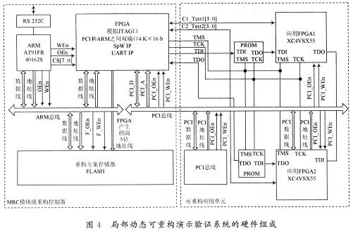

(1)演示验证系统的硬件组成,如图4所示。ARM处理器片内具有256 KB的片上SRAM存储器、2 MB容量FLAsH存储器。主要是对sPARTEN-3AN系列的FPGA进行控制,控制其调取FLASH存储器中的重构方案;FLAsH存储器的并行数据通过ARM转换成串行;ARM中自带的FLAsH存储器用来存放程序;
 (2)SPARTEN3AN系列的FPGA,是基于非易失性存储的FPGA,主要作为PCI总线和ARM处理器之间的双端口;放置Spw IP核、UART IP核、1553 IP核;模拟JTAG口;
(3)两个XCVSX55的FPGA专用JTAG,进行配置文件的下载。Xilinx FPGA基于SRAM技术,因此是易失性的。如果关掉器件的电源,其配置就会丢失。在生产型环境中,FPGA通常使用外部存储器件(如PROM)防止停电时丢失配置数据;
(4)FLASH存储器容量为16 M×32 b,用于处理器的上电引导和存放多个用于模块级FPGA重构方案;
(5)两个PROM-XCF32P。Virtex4系列XC4-VSX55FPGA,其配置PROM为XCF32P,32 Mb存储容量。利用XCF32P的设计修订(Design.Revisiorling)功能将FPGA多种配置存储为不同的修订版本,从而简化FPGA配置更改。上电时,由配置PROM的内部逻辑对设计修订版本选择输入(引脚或控制位)进行采样;
(6)两组测试线,每组4根,cl_Test[3..O]和C2-Testl[3..O]分别测试两个XCVSX55系列FPGA的重构和反馈重构结果;
(7)两通道的PROM控制信号线,C1(C2)_PROG,C1(C2)_DIN,C1(C2)_DONE,C1(C2)_INT,C1(C2)_CCLK用于实现两个XCVSX55系列FPGA的PROM方式的下载。由于JTAG(边界扫描)链在其中一个部件发生故障时会影响整个JTAG链的正常功能,因此多使用:PROM的下载方式备用;
(8)一路RS-232驱动接收器,实现和外部通信的接口;
(9)PCI总线,通过该总线实现计算机与外界交互的外部接口。

可重构演示验证系统的结构如图4所示,当出现错误和发生故障时,由ARM处理器读取FLASH存储器中的重构方案。但是,FLASH存储器取舍众多重构方案却是受外部1553B,Spw,UART的控制。由ARM处理器更新FLASH存储器或给完成并/串转换的FPGA发出控制命令来对可重构应用单元进行操作。模拟JTAG口的FPGA与两个应用FPGA的JTAG口边界扫描链(Boundary-Scan Chain),在ARM处理器的控制下,对被重构的FPGA进行重构。FPGA的主要任务是通过ARM控制器将事先存入FLASH中逻辑系统的不同功能配置信息,按用户的系统时序要求和外部控制,逐一下载到SRAM编程的FPGA之中,以实现系统功能的动态局部重构。在系统工作过程中,FPGA将根据不同的要求,在处理器的控制下,不断重构其逻辑功能,通过模板级重构,满足不同数字图像处理和其他逻辑运算的要求。

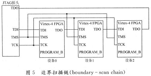

通过SPARTEN-3AN系列中FPGA提供的外部逻辑驱动JTAG专用引脚与同样4个JTAG引脚的两个应用FPGA及配置它们的PRROM串联起来,形成边界扫描链(Boundary-Scan Chain)将配置数据下载到FPGA中。在这种模式下,数据以每TCK一位的速度加载,如图5所示。
 JTAG或边界扫描模式是一种行业标准的(IEEE1149.1或1532)串行编程模式。该模式通过电缆、微处理器或其他器件提供的外部逻辑驱动JTAG专用引脚TCK和JTAG测试时钟输入。当TCK保持在零状态时,测试逻辑状态应保持不变;TMS为测试模式选择,控制JTAG状态。出现在TMS的信号在TCK的上升沿由测试逻辑采样进入测试访问口(Test AccessPort,TAP)控制器;TDI:测试数据输入,测试数据在TCK的上升沿采样进入移位寄存器(SR);TD0:测试数据输出,测试结果在TCK的下降沿从移位寄存器(SR)移出,输出数据与输入到TDI的数据应不出现倒置。这种模式因其标准化程度和可通过同样4个JTAG引脚为FPGA编程的能力而广泛使用。JTAG方式常用于实现在线编程(In-System Programma-ble,ISP),对FPGA进行编程。
JTAG在线编程的特征也改变了传统生产流程,将以前先对芯片进行预编程再装到板上的工艺简化为先固定器件到电路板上,再用JTAG口进行编程。Xilinx的Virtex-4系列支持在一个边界扫描(JTAG)链中配置多个FPGA,每次,只配置链中的1个FPGA,大大降低了实现难度。
