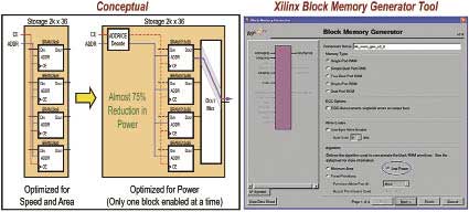

在这两种类型中,BRAM通常功耗要大一些。启用后的BRAM静态功率是其功耗的最大部分,跳变带来的功耗居于第二位。设计人员可以采取一些步骤来优化BRAM的功耗。例如,可以仅在读或写周期才启用BRAM。对于较小的存储器模块可以使用LUTRAM来代替BRAM,将BRAM留给较大的存储器模块使用。此外,还可以尝试将BRAM用于多个大型模块。另一种技术是合理安排存储器阵列来减少其占用的延迟面积、使性能最大化并尽量降低其功耗。图1左侧给出了一个针对速度和面积而优化的2K x 36bit存储阵列。
我们利用四个2K x 9bit模块并行构成这一存储阵列,并在需要新值时启用(Enable)所有四个模块。另一方法是采用四个512 x 36bit模块来安排2K x 36bit,但利用低两位地址解码来选择访问哪个512 x 36bit模块。在后一种情况下,某个时间仅访问一个存储器块,功耗将比第一种方法降低75%。
图1右侧显示的是Xilinx公司的块存储器生成器(Block Memory Generator),利用它可以生成任意大小的存储器阵列并可以针对速度或功率对其进行优化。图2则给出了具体应用中的Xilinx Power Estimator,比较了在给定的使能速率下N个模块同时启动与N/4模块启动时的功耗情况。结果显示动态功率降低了75%。
 图1 速度和面积与功率优化存储器阵列(左) 以及Xilinx Block Memory Generator与功率面积选择(右)
