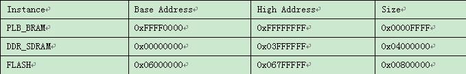

EDK中RAM和ROM的地址映射如下表所示:
表一 RAM/ROM地址映射
根据表一修改 makefile 和config.h里的地址。sysNet.c 中通过以下语句定义了网络的MAC地址,必须根据真实的MAC地址进行修改,如本文的MAC地址:00:0A:35:01:88:25

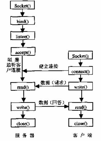

通信过程如图一所示:
 图一 TCP C/S Socket 通信流程
服务器首先调用socket 0建立一个套接字socket,然后调用bind0将套接字与一个本地网络地址(IP地址和端口号)捆绑在一起,以保证客户端正确识别。接着服务器再调用listen0使套接字处于被动的准备接收状态,同时规定它的请求队列长度;随后调用accept0来接收客户连接。服务器进程随即进人阻塞状态。客户与服务器的关系是不对称的。服务器先启动。然后在某时刻客户主动发出请求,服务器被动应答。
客户端程序首先调用socket0,这个函数产生用于与各分系统连接的套接口,并为每个套接口返回一个ID号。然后初始化一个套接口结构体,为其赋上该ID号以及服务端的I P地址和端口号,并将其作为函数connect0的参数.调用connect0函数主动去连接服务端。
当服务端与客户端建立连接之后,就可以发送(write)和接收(read)数据。

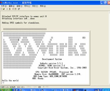

首先在usrAppInit.c中打印hello the world,如出现图三所示,刚证明VxWorks内核已正确加载,BSP的移植的正确性。程序跑到了用户编写的usrAppInit.c.
图二 VxWorks 内核加载

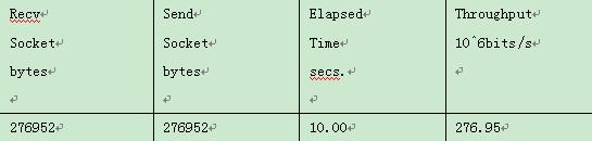

第二步,对编写的TCP服务器/客户端进行测试,结果如表二所示:
表二 TCP服务器/客户端发送接收数据统计

由于FPGA中嵌入了PowerPC处理器及用于千兆网通信的Ethernet MAC,这样,为利用FPGA实现高速网络通信奠定了基础,将VxWorks移植到FPGA中可以使FPGA的功能更为强大,通过VxWorks操作系统下的千兆网通信,可以将数据实时传输到硬盘上。
