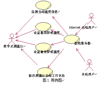

        功能性需求是系统功能的陈述。在UML中是应用用例图来描述系统功能的。如图1所示,系统大致由下述几个角色和用例组成:
        三个角色:数字式测温仪,Internet远端用户,本地用户。
        五个用例:当前温度信息显示、更改最高警戒温度、更改最低警戒温度、修改测温仪工作状态以及登陆服务器(身份验证)。
        以上的各个用例只是对系统功能的大致划分,主要目的是为后面的系统分析作基础。

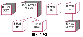

首先用部署图来描述系统的物理架构,如图2所示,其中带有阴影的为处理器,未带有阴影的是外部设备;系统采用了目前远程监控系统中比较流行的浏览器/服务器模式(B/S)。这样系统的4个功能用例都将主要由嵌入式Web服务器实现。此外,根据非功能性需求中的无线监控约束,在工控现场,运用了蓝牙技术。

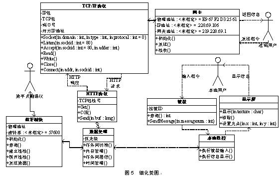

        在系统结构分析中用类图所作的统一描述涵盖了软件层和硬件层共同组成的系统结构,所有软件层和硬件层都是由类图中提取而来的,但类图中既可由软件实现又可由硬件提供的一部分内容则要根据性能、价格、规格大小等因素来加以选择。如本系统中TCP/IP协议栈的实现,就即可通过软件编程,也可选择购买提供 TCP/IP协议栈的网卡芯片,相比较而言,自带TCP/IP协议栈的网卡芯片提供的性能更高、更稳定,但成本也较高,但本系统对网络实现并没有特别高的要求,所以从成本上考虑,还是选择了软件实现TCP/IP协议栈。这样,TCP/IP协议栈也就将在软件层中描述而不在硬件层中出现。
        这里用部署图描述的系统硬件层(如图4),它将类图中的数据处理对象,即软件层中的操作系统所具有的任务映射到了处理器的各个线程,并且还设置了每个线程的优先级。而蓝牙模块所带的操作:蓝牙底层协议,表示蓝牙底层协议是由蓝牙模块硬件实现的。系统的软件层也可以通过组件图来描述。
5.2 详细设计
        详细设计是一次循环中需求、分析、设计的最后一步,指定了细节问题,明确了单个对象的范围、内数据结构和算法的实现等。
        先前已对类的属性和操作作了定义,而在详细设计中,为了编写代码,必须对每个类中定义的操作的各个属性(包括它的类型和初始值等)填补完整。因为此时的类图是为软件编程准备的,所以应根据体系结构设计过程中组件图的内容重新进行整理,保留并细化由软件实现的所有类。完整的类图如图5所示。
        依照这些类的行为流程图,在编程阶段就可以容易的实现代码,并且由于有了统一的设计决策, 即使是由不同的编程人员编写,最后的代码体现出的思路都是大同小异的,也方便非开发人员了解 和维护系统。
