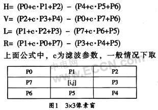

        在众多的图像边缘检测算法中,Soble算法具有计算简便、检测效果好等优点,是一种被广泛应用的算法。Sobel算法依据图像边缘的灰度值会产生突变的原理,来对像素的灰度值进行处理。在图1所示的3×3像素窗中,中间像素[i,j]为待检测像素,Sobel算法分别对此像素窗进行水平(H)、垂直(V)、左对角(L)、右对角(R)四个方向的灰度值滤波运算,公式如下:
        c=2。这里的H,V,L,R是为了计算梯度的大小和方向。梯度大小可由下式得到普遍估计:
        若此幅值大于给定的某阈值,则可判定像素点[i,j]为边缘像素,否则为一般像素。梯度方向与四个滤波值中绝对值最大的方向一致。

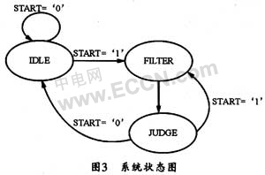

        这种设计思路不必依次设计加法器、寄存器、比较器等功能单元。由于Sobel算法中的边缘检测主要包含两个步骤:一是对像素窗进行四个方向滤波;二是对滤波值进行决断。因此,可采用状态机方式来描述系统功能。但这里需要三个状态:空闲态(IDLE)、滤波态(FILTER)和决断态(JUDGE),图3所示是其系统状态图。
        图3中的IDLE为边缘检测模块默认的初始状态,此状态下不进行任何处理动作。如果模块接收到有效的检测启动信号,则转入FILTER状态。在此状态下,模块对输入的像素窗进行四个方向的滤波处理。下一时钟周期到来后则转入JUDGE状态,此状态下,模块进行边缘判断,并输出相应结果。经过这样一个过程后,即可完成一个像素窗的处理,之后,如果检测启动信号继续有效,则转入FILTER状态并处理下一个像素窗,否则转入IDLE状态待命。
