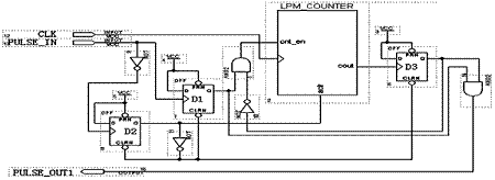

  滤除冲击波电路如图1所示。当PULSE_IN端出现一个正跳变时,上跳沿使得触发器D1的输出端产生高电平信号,则启动计数器开始计数。当计数器计满后,计数器输出端产生一个正跳变,上升沿使得触发器D3的输出端产生一个高电平信号,将这两个信号相与得到输出信号PULSE_OUT1。当PULSE_IN的下降沿到来时将计数器和三个触发器同时清零,等待下一个信号到来。由图2可知,当PULSE_IN的脉宽小于设定计时宽度时,认为干扰信号PULSE_OUT1为低;当PULSE_IN的脉宽大于设定计时宽度时且仍为高时,认为信号有效,PULSE_OUT1为高且在PULSE_IN的下降沿变为低电平,等待下一信号的到来。
                                                                                                      图1 滤除冲击波电路

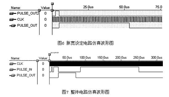

  为了保证弹丸穿过光幕产生的脉冲信号能够非常适合后续处理电路的需要,在设计中将弹丸穿过光幕产生的脉冲信号均变为脉宽为50μs的脉冲信号再输出给后续电路。
  当PULSE_OUT2有一个正跳变时,触发器D7的输出端输出高电平,并启动计数器。当计数器计满时,计数器cout出现上升沿,触发器D8的输出端输出高电平,此高电平信号将计数器清零,同时经反相器反相后接到触发器D7和D8清零端,将触发器D7和D8清零。
  整个电路的作用就是,当PULSE_IN上跳沿到来后,先经过抗冲击波电路,若信号脉宽大于10μs,则启动抗蚊虫干扰电路;若信号脉宽大于150μs,输出PULSE_OUT为低电平信号;若脉宽小于150μs,则经过脉宽设定电路变成宽度为50μs的信号输出。
  通过分析可知应用FPGA器件所设计的抗干扰电路具有可灵活调节信号的脉宽修改方便、对输入信号的脉宽适应能力强可调节范围大、输出的脉冲宽度和幅值稳定准确的特点。
