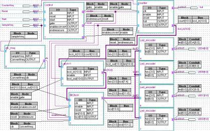

  本次设计采用Verilog HDL语言,运用自顶向下的设计理念。将系统按功能按层次化分,首先定义顶层功能模块,并在顶层功能模块内部的连接关系和对外的接口关系进行了描述, 而功能块的逻辑功能和具体实现形式则由下一层模块来描述。整个设计分两步:第一步利用Quartus Ⅱ5.0图形块输入方式设计顶层模块,顶层图形块如图2所示;第二步在顶层模块中为每个图形块生成硬件描述语言(Verilog HDL),然后在生成的Verilog HDL设计文件中,对低层功能模块的功能进行描述设计。
                                                                                                     图2 顶层图形块

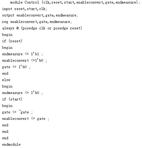

  这是三输入三输出模块,测频控制模块波形仿真如图3所示,如用Verilog HDL描述为:
