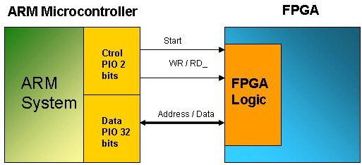

        通过PIO 连接MCU和FPGA相对简单数据传输来说比较简单,包括传输32位的地址, 32位数据,还有一些控制信号的控制。这就需要一个32位的PIO和一个2位PIO(图1) 。
图1 PIO连接FPGA

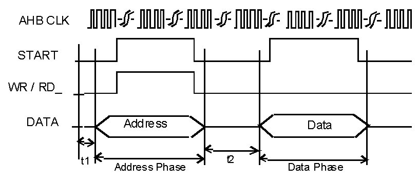

        使用最大优化的GCC编译器,系统大约需要55个AHB周期向FPGA执行写操作(图2)。
图2 PIO向FPGA 写数据

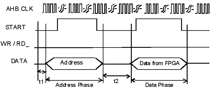

         假设t2(FPGA的等待响应时间)也大约是25个 AHB周期,系统大约需要85个AHB周期从FPGA进行读操作(图3)。
图3 PIO从FPGA读取数据
