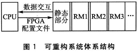

本文只考虑在当前FPGA技术条件下的可重构系统结构,如图1所示。FPGA分为动态和静态两部分。动态部分包括很多可重构模块(Reconfigurable Modules,RM),每个硬件任务运行在1个RM上,各个RM占用的FPGA宽度可以不相等,一般由若干同列的CLB(Config-urabIe Logic Block,可重构单元)组成。静态部分则负责与CPU和RM之间的数据交互。
假设FPGA是由很多CLB成阵列排列而成,每1个CLB可以看成1个1×1的单位正方形,1个FPGA则是1个面积为ω×h的长方形。其中ω为长方形的宽度,h为长方形的高度,ω×h为该FPGA包含CLB的总数(即面积)。图2所示为1块5×4的FPGA。在实现中,因为每个RM都使用相同的FPGA高度,即h,所以最小的RM的面积是ωmm×h,其中,ωmin的大小依赖于硬件任务需要使用的CLB的个数。所以,1块FPGA上RM最多可以有:
当对1块FPGA进行配置时,其动态部分可以划分成具有不同宽度的RM,从而具有不同CLB需求的多个硬件任务可以同时运行在FPGA上。另外,对其中1个RM进行配置时,对于其他正在运行的部分没有影响,从而可重配置硬件使得硬件任务以一种真正的动态多任务方式运行。

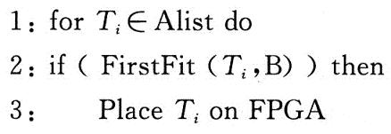

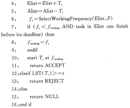

在任何时刻t,EEHTS算法首先检查Alist队列中的第1个任务Ti,函数有3种可能的返回结果:ACCEPT、REJECT和NULL。第2行中如果FPGA空白区域列表B中有合适的位置放置任务Ti,那么将Ti加入到Elist中,然后第6行重新计算1个更加优化的FPGA频率fe,如果fe小于当前FPGA运行的频率fworking,并且在fe下所有Elist中任务均能在其截止期内完成,那么说明可以在保证任务截止期的条件下通过降低频率而降低硬件任务的整体功耗,所以此时算法返回ACCEPT;第13行如果任务即将或者已经错过最迟开始时间,那么此时函数返回REJECT,表示此任务被拒绝;第15行如果当前时刻没有合适的位置,但是任务仍没有到其最迟开始时间,表示在将来的时刻仍然可能获得任务所需资源,所以函数返回结果NULL。

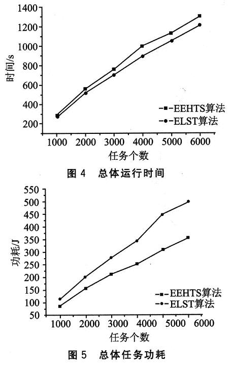

假定目标器件为Xilinx Virtex XCV1000,共96列×64行,其中可用于配置硬件任务的动态部分是80列,其他用于操作系统进行通信和I/O。模拟实验中采用的参数如下:任务的最小宽度ωmin=1,Nmax=80,任务的宽度范围ωi为1~80;fmin=20 MHz,fmax=100MHz,所以各个任务的可运行的最大频率fi,max∈[20,25,…,1 000];任务在fi,max频率时的运行时间ti范围为100~1 000 ms。ei范围为20~200 mJ,ei的大小和任务宽度相关。到达时间范围01.5~500 ms,模拟器的时钟滴答设置为500 μs。分别模拟了采用ELST算法和EEHTS算法的任务集的总体运行时间和整体功耗,如图4和图5所示。从图4中可以看到,采用ELST算法的任务运行时间曲线要比采用EEHTS算法的低,这是因为只采用ELST算法时并不改变FPGA的运行频率,FPGA始终使用最高频率运行,显然这种方法的功耗会大于EEHTS算法,实验结果也证明了这点。如图5所示,EEHTs算法虽然牺牲了一些时间性能,但是硬件任务仍然可以在其截止期内完成,并且相对于ELST算法,硬件任务功耗大约降低了32%。
