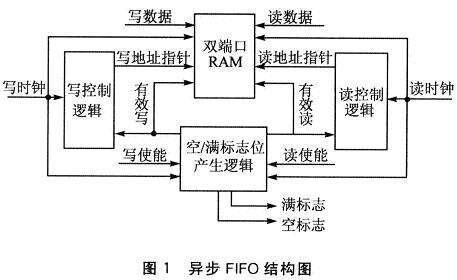

根据FIFO的工作时钟,可将FIFO分为同步FIFO和异步FIFO。同步FIFO是指读时钟和写时钟为同一个时钟,在时钟沿来临时同时进行读写操作;异步FIFO是指读写时钟不是同一个时钟,而是相互独立的。实际上,工作在同一时钟的FIFO很少用到,多数都是读写时钟独立的异步FIFO。本文设计的异步FIFO位宽为8,深度(即FIFO可以存储8位数据的个数)为1 024。异步FIFO的结构如图1所示。
双端口RAM存储器具有独立的读写端口。如果用一个单端口RAM存储器实现异步FIFO,还应该包含一个仲裁器来保证同一时刻只能有一种操作(读或写操作)。本文选择的双端口RAM并不一定是真正的双端口,只要有独立的读写端口即可。读写控制逻辑由加法计数器构成,实现读写地址的自动加1功能。空/满标志位的产生逻辑给系统提供空(empty)和满(full)信号。

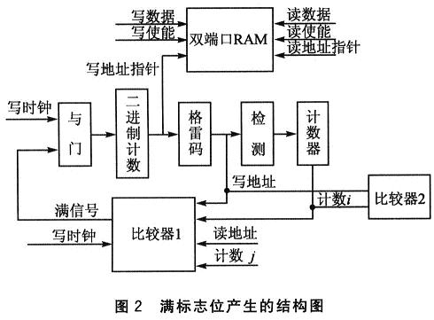

由于空/满标志位产生的结构图对称,故本文只给出满标志位产生的结构图,如图2所示。其中,主数i为写地址指针遍历的圈数,计数j为读地址指针遍历的圈数。
从图2中可看出,地址指针转换为格雷码后,经过检测和计数环节,将读写地址和读写指针遍历的圈数分别送入比较器进行比较,从而准确地产生满标志位。

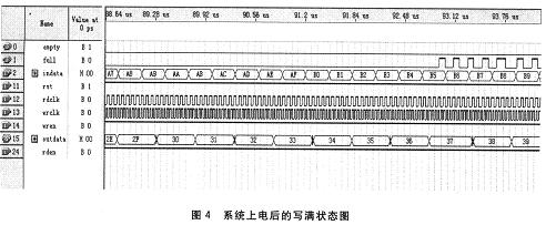

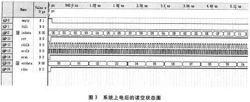

本系统采用QuartusIl8.1对系统进行仿真,由于系统深度较大,所以设定仿真时间为100 μs。系统刚上电时,双端口RAM中暂时没有数据,此时系统处于读空状态,empty变为高电平,full保持低电平,如图3所示。随着RAM中数据的不断写入,系统进入写满状态,此时full变为高电平,而empty变为低电平,如图4所示。
